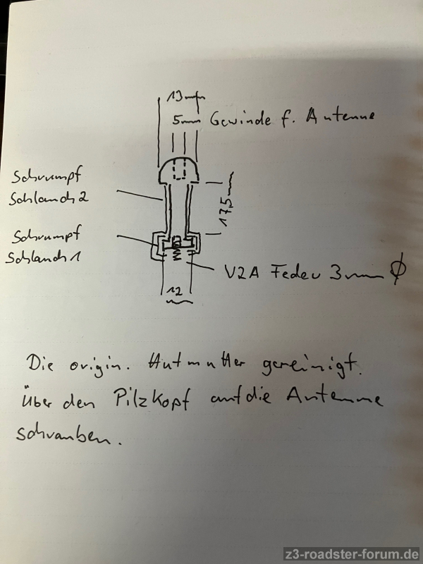

MaWo hat geschrieben:habe ich den Pilz komplett aus Aluminium nachgedreht.
Ich kann mir so schlecht Dinge vorstellen. Zeig uns doch mal ein paar Fotos. :D

Bilder habe ich leider keine gemacht und ausbauen will ich die Antenne für Fotos nicht. Aber ich habe mir für die Drehmaschine eine Skizze gemacht.
Die müsste noch in der Werkstatt sein. Jedenfalls schaut der Antennenverstärger ganz original aus - nur der Hut des Pilzes ist komplett Alusilber.
Das Schöne ist, ich habe den Draht in der Mitte des Antennenverstärkers blank gemacht, die V2A Feder drückt darauf wenn der Pilz über die "orig. Hutmutter" auf den Antennenverstärker geschraubt wird. Das Teil ist einfach wechselbar, obwohl es eigentlich nicht mehr kaputt gehen kann.
Die Skizze liefere ich nach....

MaWo hat geschrieben:Hallo John,
Hallo Matthias
MaWo hat geschrieben:Bilder habe ich leider keine gemacht
Schade :cry:
MaWo hat geschrieben:ich habe den Draht in der Mitte des Antennenverstärkers blank gemacht, die V2A Feder drückt darauf wenn der Pilz über die "orig. Hutmutter" auf den Antennenverstärker geschraubt wird. Das Teil ist einfach wechselbar, obwohl es eigentlich nicht mehr kaputt gehen kann.
Interessant.
MaWo hat geschrieben:Die Skizze liefere ich nach....
:thumpsup:

Hier die Skizze:
Der Stiel des Pilzes hat original 11mm. Ich habe Ihn auf 9,5mm gedreht, da die zwei Schrumfschläuche übereinander dann auch auf 11mm kommen.
Die Hutmutter musste ich dann mit "Flutschi" (z.B. Vaseline) richtg gehend aufschrauben. Dafür hält das ganze dann sehr fest und ist trotzdem gut isoliert.
