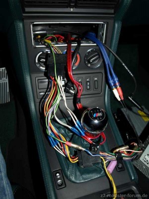

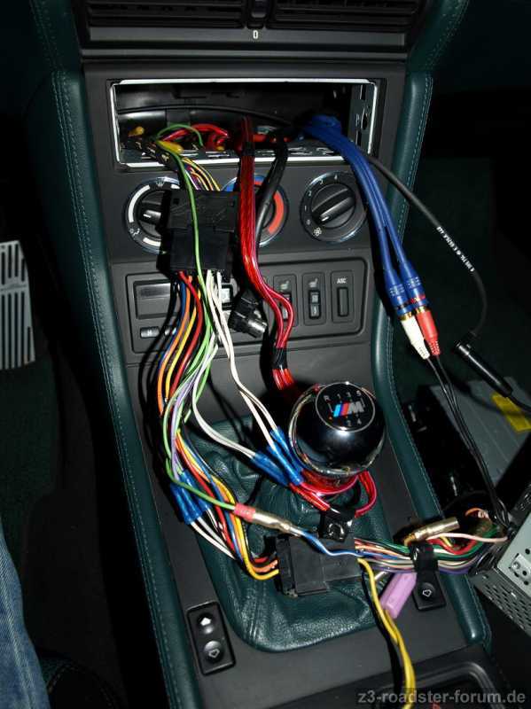

Leider ist dem hier nicht so. Das Antennenkabel passt nicht, das ist eigentlich nur nervig. Da muss wohl ein Adapter her. Beim Stecker am Radio ist die Buchse tief in einer Hülse, vom Auto kommt ne einfache Klinke.
Was aber schlimmer ist, ich denke die Audioausstattung ist so nicht Werksmässig. Wirkt irgendwie wie 2 Isostecker hintereinander. Vom Auto kommt ein ganz fetter Brocken, von dem geht ein Kabelbaum zu den beiden Iso Steckern, von dem dann der ins Radio.

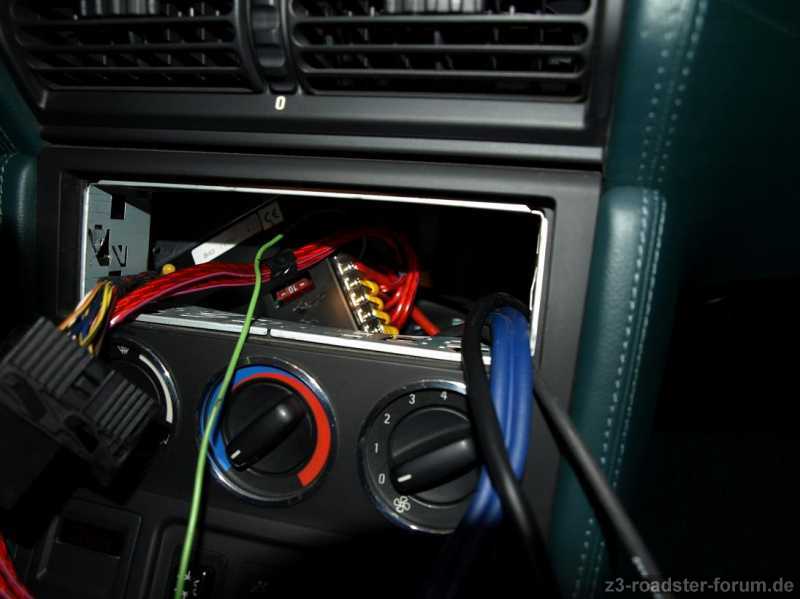

Vom mittleren Kabelbaum gehen u.A. Cinchkabel ab die sich zu einem etwas mehr als Faustgroßem Teil begeben welches hinter dem Radio liegt und ne menge ziemlich fetter roter Kabel vorzuweisen hat.
Vermute mal da hat der Vorbesitzer eine Endstufe oder was ähnliches verbaut.
Auf Wunsch kann ich mal einige Bilder machen, denke jedoch das muss alles raus. Durch den Din Schacht bekomme ich das nicht, also wird es wohl leider komplizierter und vor allem frühestens am WE was.
Falls jemand noch Tipps hat, oder mir in der Nähe eine Adresse nennen kann wäre ich sehr dankbar. Obwohl ich jetzt schon Angst vor Kratzern habe wenn wer fremdes alle möglichen Verkleidungen abnehmen muss :cry:

für das Antennenkabel benötigst Du folgenden Stecker:
http://www.luedeke-elektronic.de/images ... 2510_0.jpg
Der gibt es auch im MM oder Saturn, aber locker für den 10-fachen Preis.
Ansonsten schau mal, ob es einen ACR-Laden in Deiner Nähe gibt. Ist zwar nicht der empfehlenswerteste Laden, aber so Zubehör hat er auch da.
Kannst Du von den Kabelbäumen vielleicht ein Foto schießen?
Und was hattest Du jetzt für ein Radio drin?
Und war der schwarze ISO-Stecker irgendwo mit verbunden, oder hing er nur lose da?
Und wie dick sind diese fetten Kabel? Fingerdick?

Also was ich erwartet habe war ein Stecker wie der der direkt oben im Schacht hängt und daran halt der Radiokabelbaum.
Was mich bei dem Bild das Du da sieht hauptsächlich irritiert ist folgendes:
-Im Isostecker (der der am Schaltknauf liegt) sind Kabel KFZseitig abgekniffen.
-Aus dem dicken Steckverbinder (im Schacht) kommen Kabel Radioseitig (weiß) die dann in die Endstufe (?) gehen.
-Das aus dem Radio Cinchkabel in die Endstufe gehen
-Die wasauchimmeredstufe liegt da einfach lose drin, sicher auf den Schaltereinheiten und die ist für die Größe recht schwer.
Am 2ten Stück Kabelbaum, der der direkt an dem alten Clarion Radio hängt (wenn Du die genaue Bezeichnung brauchst gehe ich nochmal runter) kommen mir viele Sachen bekannt vor die auch an dem sind der beim Pioneer dabei war.
Ich denke halt das VOR den Isosteckern einiges nicht original ist, darum will ich das Radio so nicht anschließen.
Ich habe mal versucht ein Bild von dem Teil hinter dem Schacht zu machen, aber was soll es schon sein wenn nicht eine Endstufe? Steht made in England drauf, hat Kühlrippen und wie Du siehst ist es nochmal abgesichert. Das rote sieht aus wie Lautsprecherkabel. Die nicht durchsichtigen roten Kabel im Hintergrund sind die die ich mit "dick" meinte. Keine sehr fette Plus Leitung, aber immerhin. Vom Motorraum hat er sie jedenfalls nicht geholt, weil ich da nie was gesehen habe hatte ich ja auch gedacht es ist keine Endstufe drin.
Meine Sorge ist jetzt halt, daß ich aufgrund der Veränderungen die Boxen erst mal nicht passiv anschließen kann.
Bliebe also direkt die von dir vorgeschlagenen Boxen zu holen und alles neu zu verkabeln...ich komme zu sowas nur unter der Woche garnicht, WE ist schon schwer genug Zeit abzuschneiden.
Daher überlege ich ob es das beste wäre die Boxen zu bestellen, alles in Auto zu packen und zu wem zu fahren und sagen :"Mach." :)
Ich fahr damit aber nicht zu ATU :P

Du hast ein ganz normales Lautsprechersystem, bestehend aus dem Frontsystem und Lautsprechern hinten, ohne Subwoofer. Richtig?
Zum Kabelbaum:
Der originale Kabelbaum sieht für mich völlig unbeschädigt aus. Der Vorbesitzer hat es scheinbar gut gemeint und deshalb die roten Lautsprecherkabel am nachgekauften ISO-Adapter angeflickt, weil es zu faul war, komplett neue Leitungen zu legen :mrgreen:
Falls dieser Kasten da wirklich eine Endstufe sein sollte, dann bin ich mir eigentlich ziemlich sicher, dass Du mit einem neuen ISO-Adapter direkt vom BMW-Kabelbaum an den neuen Pioneer Kabelbaum kannst und alles läuft komplett passiv.
Ist es wirklich eine Endstufe und an der Batterie sieht man kein Pluskabel, dann war da ein Pfuscher am Werk. Wer weiß, wo er den Strom angezapft hat, klar ist aber dass die Quelle absolut nicht dafür ausgelegt ist.
Steht da vielleicht noch mehr drauf? Und sind da vielleicht irgendwelche Regler (Gain z.b.) dran?
Es gibt zwar solche kleinen Endstufen, aber weiß der Geier ob wir wirklich Recht haben und vor allem - wie das alles verkabelt ist. Es gibt auch Frequenzweichen mit den unmöglichsten Designs, aber gut, die haben keine Sicherung dran....
Ansonsten wenn Du wirklich Probleme damit hast - ich habe kein Problem damit Dir zu helfen :) Auch beim Einbau und Dämmen der neuen Lautsprecher. So weit wohnen wir ja auch nicht voneinander entfernt.
David, der wettet, dass Deine Lautsprecher vorne auch nicht mehr original sind :pssst:

Dann habe ich folgenden Schlachtplan: Ich werde einen Antennenadapter und einen neuen BMW Iso besorgen. Die sollte es ja beide bei ATU geben oder?
Ich gehe mal davon aus, das die Kabel die in den alten BMW-Iso Adapter reingehen immernoch von den Boxen kommen. Die Steuerung vom Radio wird wohl von den beiden Cinch in die Endtufe gehen und von der dann über die roten Kabel in den BMW Kabelbaum.
Sollte also heissen wenn ich die 2 Adapter habe kann ich mal Luft machen, werfe den alten ISO raus und den Kasten, dann wissen wir auch mehr.
Wie würdest Du den da rausholen, Mittelkonsole raus, oder geht es ggf. besser/schneller von oben? Weil duch den Din-Schacht geht das Teil definiiv nicht.
Mit den Maßnahmen sollte dann ja ein Betrieb wieder drin sein.

ATU müsste das Zeug eigentlich auch haben, würde ich einfach mal probieren.
Anschließen würde ich das auch genauso, wie Du es geschrieben hattest.....einfach alles ab dem BMW-Kabelbaum raus und fertig.
Wenn man die Endstufe nicht über den DIN-Schacht rausbekommt, dann bleibt Dir ja nicht anderes übrig, als die komplette Mittelkosole zu lösen und hinten etwas anzuheben. Dann hast Du ggf. auch genug Platz um zu schauen, wo der Strom angezapft wurde.
Jetzt wo Du eh alles zerlegen musst, würde es sich anbieten auch direkt die neuen Lautsprecherkabel da durchzufummeln und vielleicht erstmal irgendwo hinterm Handschuhfach oder so ausfurollen. So sparst Du Dir später etwas Arbeit (bzw. ggf. ich :mrgreen: ).
