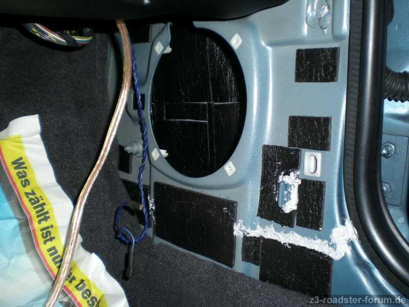

Beitragvon Robi » 05.04.2010 22:52
Hallo Wolfgang
Wie "SchwarzeMamba" schreibt, solltest Du den LS-Raum möglichst gut abdichten. Hab das mal hier im Forum gelesen und auch bei meinem LS Wechsel mitberücksichtigt. Ich bin nun sehr zufrieden, wie sich das ganze anhört und weiss nun auch, was ich in meinem vorherigen Auto falsch gemacht habe (kein Bass trotz Umbau auf 16er LS).
Drück dir die Daumen, dass es doch noch klappt!
Gruss Robi
Ps: In meiner Gallerie hab ich ein Bild, wie ich probiert habe, das Ding dicht zu bekommen.
Robi

Re: ETON PRO 130 X eingebaut: Enttäuschung groß
Beitragvon SchwarzeMamba » 05.04.2010 22:54
hier, das bild von Robi ( vielen dank ) meinte ich.
muss bei mir auch alles neu gemacht werden und dann so.
[ externes Bild ]
:thumpsup:

Beitragvon SchwarzeMamba » 05.04.2010 22:55
da issa ja :D :2thumpsup:
