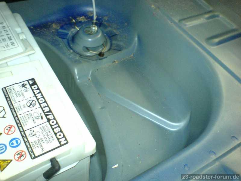

Beitragvon Mr.V » 25.04.2009 18:36
GodlikeZ hat geschrieben:keine ahnung was oder wo du gemessen hast, aber bei mir ist die in der original mulde und ringsum ist noch platz. vorne im motorraum musste ich bisschen tricksen, aber hinten wars plug&play.
Also bei den 4 Zyl VFL Zettis ist die Batterie (außer bei den 96er Zettis :mrgreen: ) in dieser Mulde in Fahrtrichtung verbaut. Sehr schön zu sehen auf meinen Bildern in meinen damals erstellten thread https://www.z3-roadster-forum.de/phpBB2/ ... 032-0.html. Da die Batterie längs in Fahrtrichtung verbaut ist, habe ich genau diese Länge, sprich die Tiefe (nicht Höhe) der Mulde gemessen, wenn du direkt hinter dem Kofferraum stehst.
Also gibt es 2 Möglichkeiten:
Entweder die 2.8er Zettis habe hinten eine größere Mulde im Kofferraum
oder du hast deine Batterie quer verbaut, was aber nicht sein kann (sofern deine Mulde identisch ist und es plug&play funktionieren soll),
da, wie auf meinem eingefügten Bild zu sehen ist, die Mulde durch eine Stufe unterteilt ist (Freiraum neben der Batterie ist vom Niveau her höher). Es sei denn du verstehst unter plug&play etwas anderes, schließlich bist du ein ambitionierter Bastler, was uns bis jetzt auch immer sehr zu Gute gekommen ist hier im Forum. :) :thumpsup:
[ externes Bild ]
Nur sollte man schon erwähnen, wenn du eine Batterie hier vorstellst, was ich wirklich sehr nett von dir finde, aber im 4 Zyl. VFL passt sie definitiv nicht ohne größeren Aufwand in die Mulde, kannst bzw. musst du ja nicht wissen, weil du keinen 4 Zyl. Zetti hast. :mrgreen: :) :thumpsup:
LG
Mr.V
