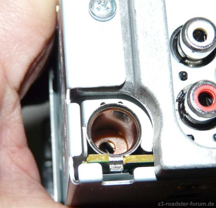

Nur fehlt noch der Antennenadapter. Habe mal ein Bild von dem Antenneneingang ("Loch" ist ca. 1,7cm tief) des Pioneer (DEH 4000) gemacht. Was ist das? ISO, DIN ....?!

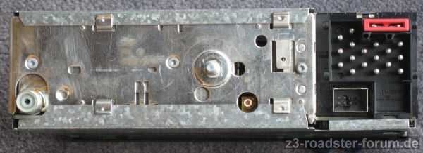

Kaum sucht man drei Stunden, hier die Antwort: Es braucht wohl einen Adapter für die neuen Radios (scheinen viele noch den alten Stecker mit DIN zu haben, sprich das Teil mit dem langen Stift) auf den neuen ISO - Stecker (wie am BMW - Radio von hinten zu sehen):

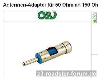

Übrigens sieht der benötigte Adapter so aus:
