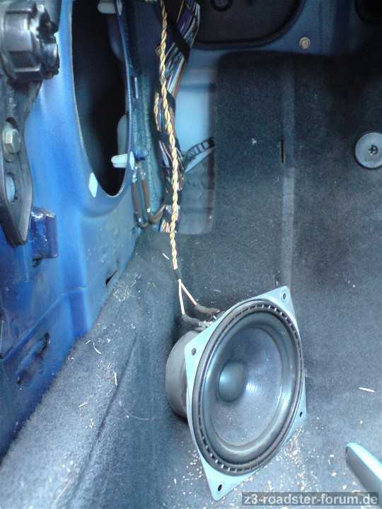

also hab jetzt alles auseinander gebaut..
aber bei mir is auf der box im fahrerfußraum kein verstärker?!?
und noch ne frage, der bmw service hat gesagt ich soll mit ner batterie auf die kabel von der box, so kann ich testen ob die box noch geht.. also wenn sie rauscht geht se noch..
weiß nur nich mehr mit was für einer batterie? wieviel volt?!
edit: im beifahrerfußraum ist auch kein verstärker auf der box?!
wo ist er?
und an was solls sonst liegen? mittlerweile hab ich echt einiges geprüft?!
und achja auf der box steht hintendrauf nokia!! is des original?!
hier ein bild

Beitragvon suger90 » 18.02.2009 15:25
so hab die lautsprecher ausgebaut und an meien anlage im zimmer angeschlossen. die lautsprecher selber funktionieren einwandfrei!!
welches teil kann defekt sein? muss ja zwischen radio und lautsprecher sein, wenn ich das richtig seh!??
danke gruß kev

Re: lautsprecher defekt?
Beitragvon suger90 » 18.02.2009 16:27
also leute ich habs geschafft, es geht wieder!!!
nachdem ich alles auseinnader gebaut hab, und dann wieder alle stecker schön saber gemacht hab und volle kanne zusammen gesteckt hab, gings wieder, lang am übergangsstecker von bmw.. :thumpsdown:
jetzt geht wieder alles!!
man bin ich jetzt happy!! :mrgreen:
danke gruß kev
