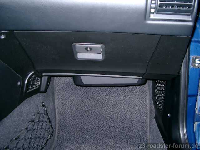

Re: Aktiv Sub Erfahrungen!?
Beitragvon zetti1407 » 04.02.2009 09:50
Sieht doch ganz ordentlich aus.
Für die Füße ist ja auch noch genügend Platz und der Weg zur Batterie und Radio ist auch nicht weit. Wie hast Du ihn angeschlossen bzw. befestigt???

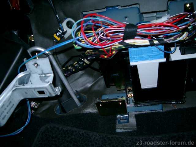

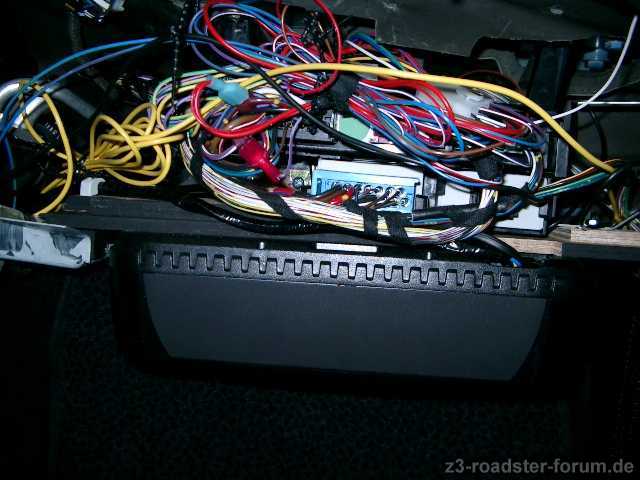

Beitragvon Zet3 » 04.02.2009 16:20
zetti1407 hat geschrieben:Wie hast Du ihn befestigt???
So....
Zet3
Alter: 62
Beiträge: 450
Themen: 13
Registriert: 07.01.2007 17:04
Wohnort: Welzheim
Z3 roadster 2.8 (12/1999)
Beitragvon Zet3 » 04.02.2009 16:35
Die Platte liegt....
links auf dem vorhandenen Winkel auf,
hinten habe ich noch einen Winkel montiert,
rechts (im obigen Bild sichtbar) ein Lochblech an den vorhandenen Schlitz der Karosserie montiert.
So ist die schwarz lackierte Platte an 3 Punkten gefestigt.
Maßarbeit ist zwischen der Handschuhfach-Rückwand und der Fußmatte gefragt. Die Rüchwand des Handschuhfaches ist heile, und es kann hinter dem Woofer die Fußmatte zum putzen noch entnommen werden.
Wie gesagt, es ist mit dem Pioneer Woofer machbar, aber es ist mm Arbeit.
