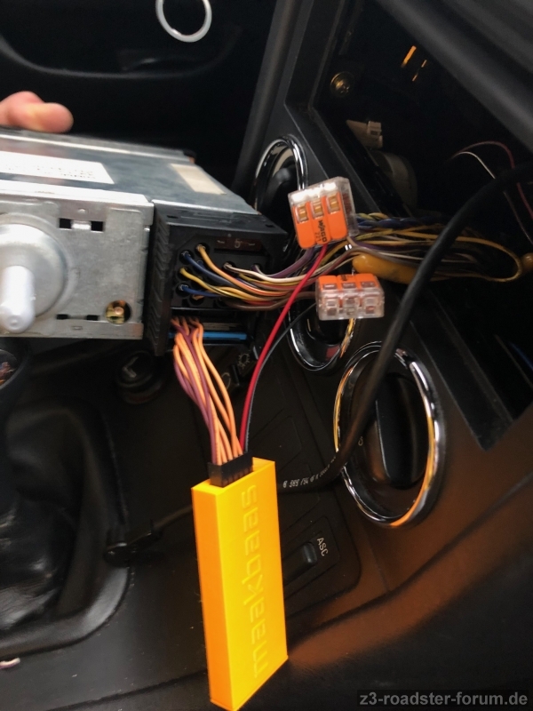

Beitragvon Barrakuda » 24.01.2021 18:30
Hey!
Ich stand auch vor Problem, wie rüste ich mein orginal Radio mit Bluetoott aus.
Ich habe den Adapter vom Maakbaas im Dezember bestellt und vor einer Woche endlich per Post aus Niederlanden bekommen. Ich habe auch Business RDS mit Tape-Deck. Gestern habe ich endlich eingebaut und finde die Funktion und Erlebnis super. Bevor du bestellst frag Johannes, ob dein Model zu seinem Adapter kompatibel ist. Mein Business RDS ist von Philips 7850.
90 Euro ist etwas viel, aber bedenke, er lötet, seiner Angaben nach selbst.
Adapter an Radio
