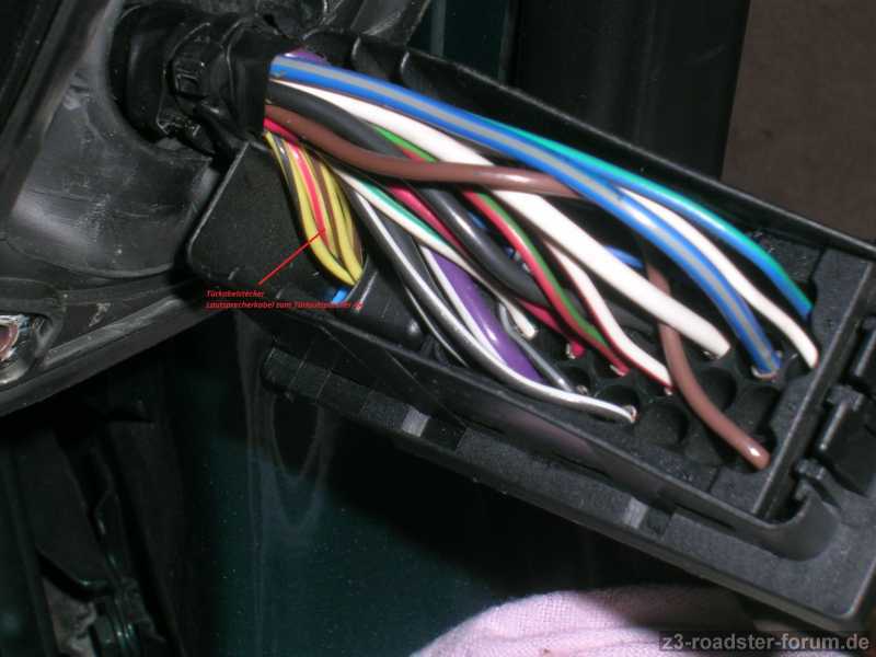

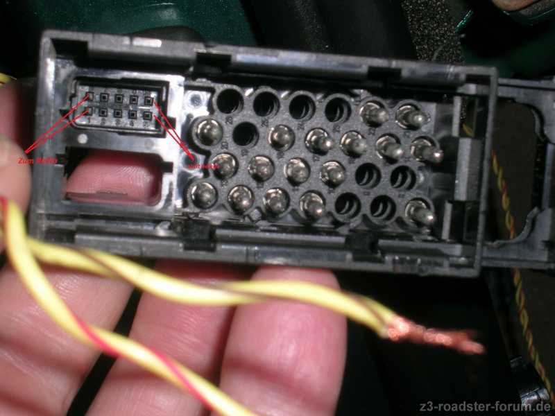

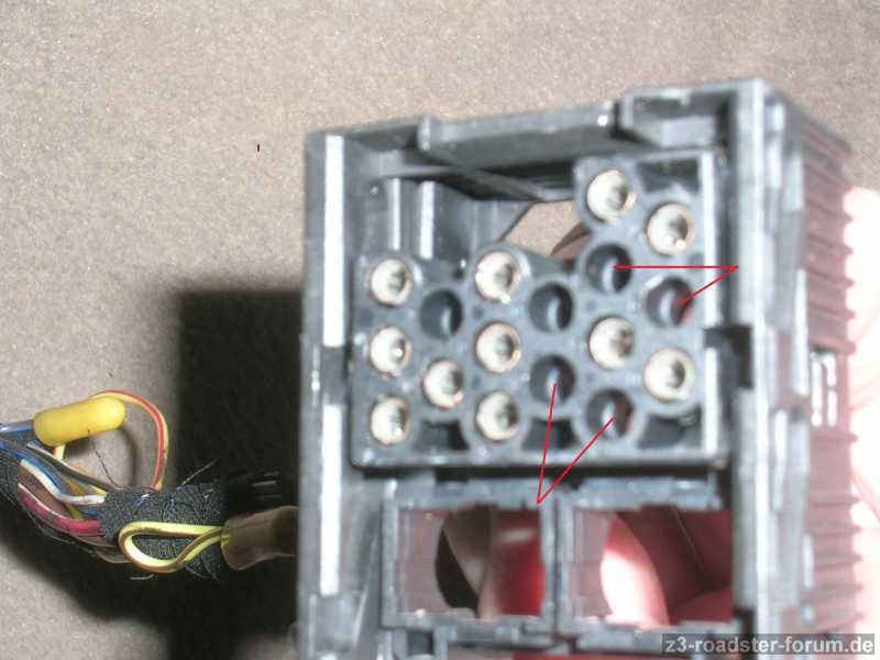

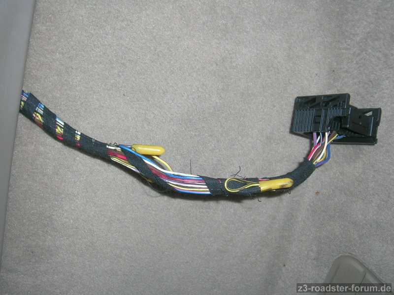

ich habe gestern auch versucht "Saft" auf die Mitteltöner zu kriegen ! Geht aber nicht. Kabel sind zwar vorinstalliert, Anschlüsse kommen aber im Kompaktstecker am Radio nicht an.
....wo die wohl verschwunden sind ?? :?: :idea:
Stecker in Tür
Stecker am Radio

Die Kabel kommen nicht am Radiostecker an. Das Radio/Kombigerät gibt nur "normale" LS Ausgänge raus. Entweder 2 oder 4 Kanäle.
Das bedeutet, voller Frequenzgang für jede Seite an der entsprechenden Buchse.
Ein Mehrfachsystem hat eine Frequenzweiche, die "ordnet" diese Frequenzen in die für den entsprechenden LS verarbeitbaren Bereich wie Hoch, Mittelton und Bass im 3-Wege System z.B.
Um den bisher nicht vorhandenen Mitteltöner betreiben zu können, muß die entsprechende Weiche vorhanden sein.

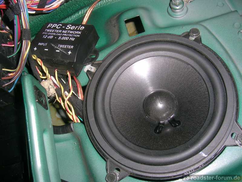

Ich habe wohl ein sehr spartanisch ausgestattetes System. Das verbaute JVC Radio habe ich gegen ein Blaupunktgerät mit vier Lautsprecherausgängen getauscht. Werksseitig verbaut sind wohl zwei Tieftöner im Fußraum und zwei Hochtöner in den Türen.

Dann gehen die LS Kabel zum Tieftöner, von dem direkt zum Hochtöner. Am Tieftöner sitzt ein Kondensator als Frequenzpass, damit nur die passenden Töne für den HT dort ankommen.
Da liegen vermutlich die Kabel für einen MT in der Tür, aber von dem Türübergang zum Radio evtl. nicht ... genau weis ich das aber nicht. Es gab hier auch schon Berichte, dass alle Kabelbäume in den ZZZ gleich ausgeführt wären. Dann sollten die Leitungen und Stecker irgendwo versteckt vor Ort sein.
Kann ich aber für die Musikanlage nicht glauben, da es mehrere verschiedene Systeme gibt, die alle andere Kabelbäume erfordern.
Ich denke, dass die LS Kabel am Türstecker im Holm erfasst und zum Radio neu verlegt werden müssten.
