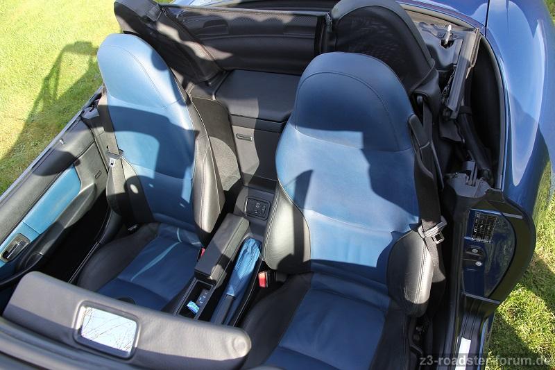

oder im eingebauten Zustand, Variante mit schmalem hk Sub-Gehäuse, Doppelschwingspule; ohne Bass-Reflex-Rohr wie in der oberen, breiten Variante.
Auflistung d. Ausstattungsvarianten Audio Radio Hifi Systeme dann unter hk sind die beiden Lautsprecher hinter den Sitzen :2thumpsup:

Beitragvon Jack_81 » 08.10.2013 10:33
super, danke! ich hab da ne do-it-youself-version mitgekauft :D
aber sind dann bei der Anlage keine Lautsprecher hinter den Sitzen?
wo sind denn die vielen kleinen Lautsprecher verbaut?
