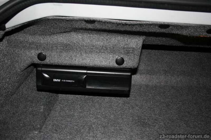

Beitragvon bärchen » 22.08.2008 12:15
Schraubenicht hat geschrieben: Kann jemand weiterhin bestätigen, dass der A-Wechsler selbstgebrante CDs erkennt...
Hallo Hermann,
ich bestätige das gerne.
Probleme gab es eine zeitlang mit den billigen CD-Rs. Das bedeutet, dass diese über Monate hinweg erkannt wurden und dann von heute auf morgen nicht mehr.
Nach der Umstellung auf Sony cd-r (700MB / 80 Min.) laufen diese ohne jegliche Probleme und werden demgemäß erkannt.
Freundliche Grüße
Rainer
