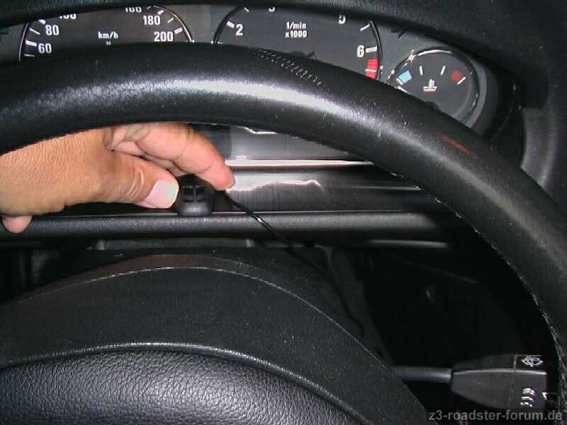

Vielleicht bin ich gemeint.
Mein Mikro zum Becker Cascade funzt recht gut, so bis 80.
Beifahrerin muß allerdings brüllen, (aber das macht sie sonst auch immer mal wieder :pssst: )
Mikromontage
