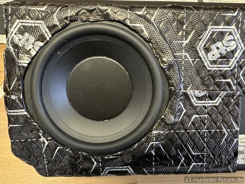

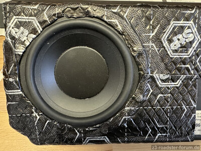

Beitragvon helle75 » 14.06.2026 18:25
Servus hatte Probleme mit Harman sounsystem , viel telefoniert aber irgendwie kein richtiges inneresse . Bis ich auf den Herrn Bachmeier gestoßen bin von Car HiFi Eggenfelden. Kann nur sagen top .
Legt werd auf den original Zustand, hat mir meinen originalen Supwoofer wieder repariert von feinsten.
https://share.google/SlqGdq17HX4QIahbm
Gruß helle
