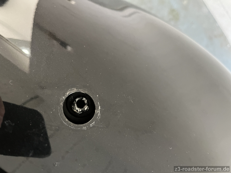

Hi
ich muss bei meinem Z3 Roadster (BJ 1998 US edition) die Antenne wechseln. Leider ist der Dachmotor im Weg, sodass ich nicht an den Antennenfuss komme.
Ich habe bereits Anleitungen gefunden, wie der Fuss ausgetauscht werden kann, allerdings ohne Dachmotor. Hat jemanden einen Tipp oder Anleitung wie ich den Fuss ausbauen kann wenn der Dachmotor im Weg ist? Mir würde es auch helfen, wenn ich eine Anleitung bekommen würde, wie ich den Motor ausbauen kann. Dann würde ich den erstmal entfernen.
Danke & VG
abgebrochene Antenne
Dachmotor

Beitragvon eisi » 19.09.2024 14:39
Servbus!
Das geht auch mit dem Hydroaggregat :wink:
Einfach die beiden Gummilager lösen, Hydroaggregat zur Seite ziehen, Antenne wechseln, final Hydraggregat wieder an seinen Platz - fertig

Beitragvon mps1970 » 19.09.2024 15:06
Alles klar, danke! Hat geklappt!
