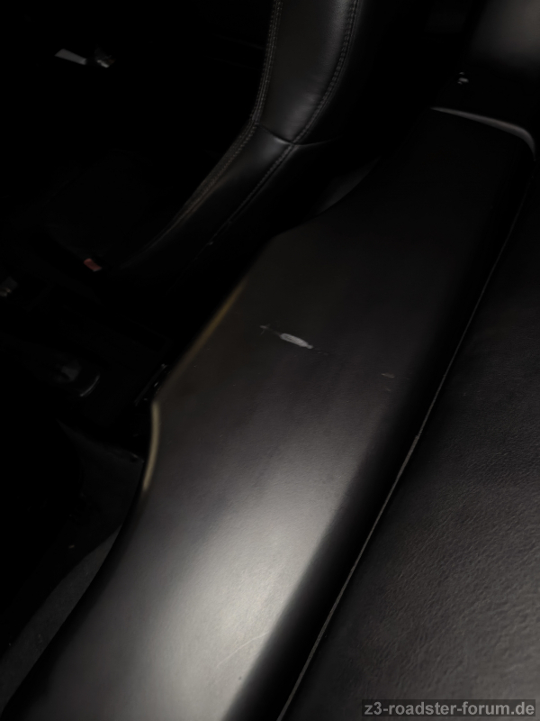

Guten Abend,
beim Vorbesitzer ist mal der Windschott abgebrochen und so war dieser zu weit unten gesteckt.
Hier nachzulesen:
Windschott Rest rausbekommen
Dies hat leider diese nicht hübsch aussehende Druckstelle/Kratzer hinterlassen.
Ich hab dazu folgende Fragen:
1:
Das Plastik lackieren ist denk ich bei der schwere des Schadens nicht möglich ?

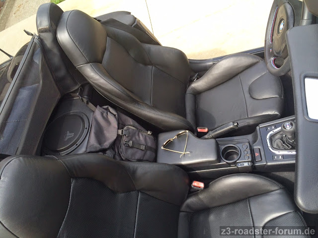

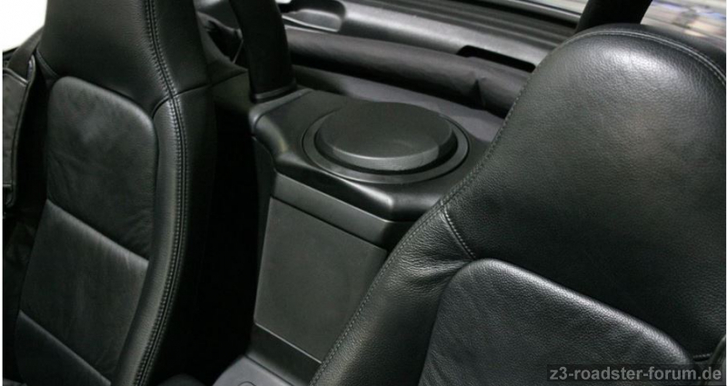

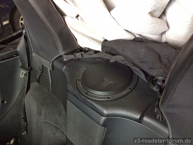

Das Kind ist meiner Meinung nach schon in den Brunnen gefallen.
Also wie die Lösung vom Hersteller Integralaudio für den Z3 dort einen Lautsprecher reinbauen wäre in meinen Augen das sinnigste.
https://integralaudio.com/bmw-z3-model- ... oofer.html
Also oben eine Aussparung fräsen und unten das Lautsprechergitter kaufen.
Ein Radio mit Chinch Ausgang und Verstärker hab ich schon.
Damit die Endstufe nicht immer angeht einen zweiten ASC Schalter kaufen und damit Zündplus als Remote nach hinten verlegen.
Den ASC Taster würde ich mit einem Brother P Touch beschriften damit er zum Z3 passt.
Was haltet ihr von der Idee?

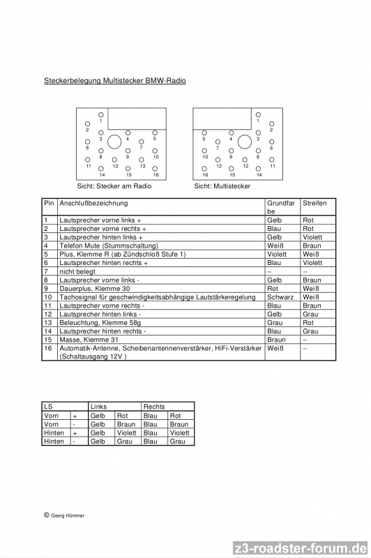

Klemm Remote von der Endstufe doch an den Antennenausgang vom Radio. Meistens blau/weiß

Beitragvon Barrakuda » 14.12.2023 23:15
Hallo lieber Mikelgrey,
an deiner Stelle würde ich den gebrauchten Ablagebox suchen (Facebook-Gruppe) und den Deckel ersetzen. Du hast Ablagebox für die Version ohne Bügel. Die gibt es wie Sand am Meer und kosten etwas mehr als 100 €.
Beste grüße

Beitragvon mikelgrey » 14.12.2023 23:22
Den Antennenausgang als Remote zu benutzen ist eine sehr gute Idee.
Ich vermute mal der Vorbesitzer hat einen Adapter von alt BMW auf ISO benutz und ich kann von dort einfach das Kabel rauspinnen und für diesen Zweck benutzen.
Muss das Radio demnächst eh rausbauen wegen der Alarmanlage.
Der Vorbesitzer hat den Radiokontakt nicht beachtet.
