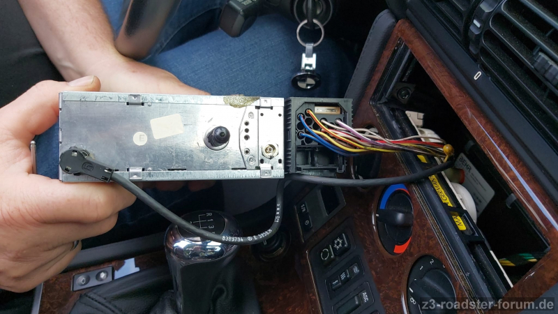

Da ich für meine Frage nichts neues aufmachen möchte,
hänge ich mich hier mal dran.
Das dürfte ja vermutlich dann das Radio erste Baureihe sein ohne Wechsleranschluss.
Welche Möglichkeiten habe ich denn techn. aktuell z.B.Bluetooth da dranzukriegen?
Freue mich auf euere Antworten.

Ohne Wechsleranschluss bleibt nur die Methode den AM Eingang zu nutzen. Dazu muss ein Bluetooth Modul eingebaut und an die Signalleitungen des AM Bereichs angelötet werden. Dazu gibt's Youtube Tutorials bzw. Firmen die sowas machen.

Beim CD43 (mit zweiteiligem Display) kann man einen Bluetooth-Adapter anschließen, der dem Radio einen CD-Wechsler vorgaukelt und damit dessen Audioeingang nutzbar macht. Das funktioniert sehr gut, ich habe das mal spaßeshalber nachgebaut (die Kommunikation funktioniert über Ibus). Gibt's bei ebay, ich habe aber keine konkrete Erfahrung mit einem bestimmten Produkt, da müsste sich jemand äußern der eins hat. Ich hab mein CD43 rausgeschmissen weil der Klang einfach unterirdisch ist (ohne Soundsystem) und habe in beiden Zettis die Blaupunkts aus der 400er Serie drin (Stockholm mit CD, Skagen ohne CD).
Der Bluetooth-Adapter ist Plug&Play, wird statt des CD-Wechslers hinten am Radio angeschlossen.
