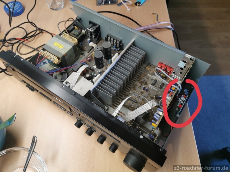

Ich hab gerade erst drei ältere HiFi Verstärker mit Bluetooth nachgerüstet. Das ist im Prinzip kein Hexenwerk. Da gibt's kleine Platinen die per Kabel einfach in den AUX-Eingang zwischengeschleift werden. Wenn kein Bluetooth verbunden ist funktioniert damit der AUX - Eingang wie gewohnt weiter.
Auch lassen sich Tasten für Pause/Play und Vor und Zurück anschließen.
Ist halt die Frage wieviel Platz in so einem Radio ist bzw. in wie klein man die Bluetooth-Module bauen kann.
