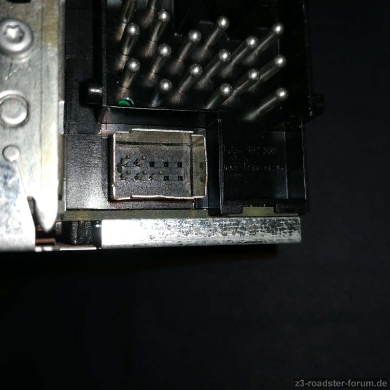

Kennt jemand die Belegung der 5Pins vom Wechsler Anschluß? Ich muss mir einen Adapter auf ISO-mini bauen, damit mein Dension wieder funktioniert.

Beitragvon Sperre » 02.01.2021 22:15
Hier die Belegung :thumpsup:
Radio BMW Steckerbelegung.pdf
(65.92 KiB) 436-mal heruntergeladen

Beitragvon triple » 02.01.2021 22:50
Danke!
Die hatte ich auch gefunden. Allerdings bin ich
Davon ausgegangen, dass an das Business ein AI-Wechsler kommt. Und nach der Belegung wäre kein I-Bus aufgelegt. Demnach wäre bei diesem Gerät mit den 5 Pins nur NF + und - sowie einmal Masse aufgelegt. Aber wie wird dann der Wechsler gesteuert? Oder bin ich da völlig auf dem Holzweg?
triple
