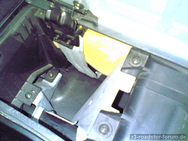

könnte bitte mal jemand, der einen HK-Subwoofer sein Eigen nennt die Klappe darüber aufmachen und nachmessen, wie breit der Subwoofer zwischen den Aufnahmen rechts und links ist?
Ich selber habe "nur" den Subwoofer des Hi-Fi-Systems und muss meinen in die "Ablagebox", welche speziell für HK-Subwoofer ist und schlappe 400,- € plus Steuer kostet einbauen, damit ich Überrollbügel nachrüsten kann.
Die Aufnahmen für den Sub sehen identisch aus beziehungsweise könnte man ja zur Not anpassen. Auf meine Subwooferbox passen wohl rechts und links nicht die kleinen Deckel der neuen Verkleidung. Die passen wohl nur bei den Ausführungen Ablagebox (ohne Sub) und Ablagebox (HK-System) :evil:
Vielen Dank im Vorraus für's nachmessen. Die Breite bei mir: 36 cm.
Daniel
Subwoofer-Halterung links bei mir. Die Aufnahmen für die Überollbügel kommen daneben und erhalten dann Halter für den Sub...
