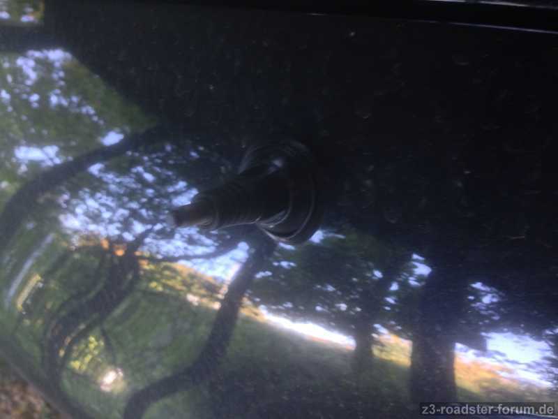

Hallo Zusammen, ich bin neu hier und habe eine Frage. Passt der Antennenfuß von einem Bmw E36 Cabrio und Compact an meinen Z3 Roadster? Habe ein VFL 2.8er mit breitem Arsch. Mir wurde wohl die Antenne gestohlen und ich finde einfach keine passende, nicht mal beim Freundlichen. Ich bin mir nicht sicher ob die Tülle die rausschaut original ist. Beim Freundlichen meinten sie es wäre original . Hab hier mal ein Bild hochgeladen, wie man sieht war bei mir eine Antenne mit Innengewinde montiert.

versuch' mal, den Rest-Stummel raus-zu-drehen ..., sollte eigentlich 'nen Gewinde zum Vorschein kommen ... dann beim :bmw: oder anderen Kfz Markt 'nen Antennenstab "leihen" (frage den Verkäufer, ob du mal kurz "anprobieren" darfst) und guck', ob der Radio Empfang wieder ok ist ...
Gewinde? M5 oder M6 tw. mit Gewindestück als Adapter dabei ...

Danke erstmal für die Antwort. Habe schon versucht es rauszudrehen, sitzt aber fest oder lässt sich nicht rausdrehen. Und der Radioempfang funktioniert ganz normal. Bin echt ratlos. Ich könnte einen Antennenfuß mit Antenne kaufen, allerdings sind meistens bei ebay usw. nur welche vom E36 Cabrio oder Compact zu finden. Würden diese passen?

Coupe und Cabrio sind identisch. Sie tragen alle die Teilenummer: 65 21 8 375 159
Hier sehr gut zu finden. http://de.bmwfans.info/parts-catalog/Z3 ... #8375159_2
Ich suche leider einen Antennenfuß, weils mir meinem beim putzen zerlegt hat. Bisher find ich dafür auch nur BMW als einzige Quelle. Gebraucht bisher noch nicht gefunden.

der stummel muß rausgehen! im antennenfuß ist ein m5 er innengewinde aus messing,also kann nichts rosten.
wenn es nicht klappt, bau die antenne aus und schicke sie mir.eine antenne habe ich.
gruß hans

Sieht nicht gerade original aus was da verbaut ist bei dir.
Antenne vom e36 Cabrio passt NICHT.
