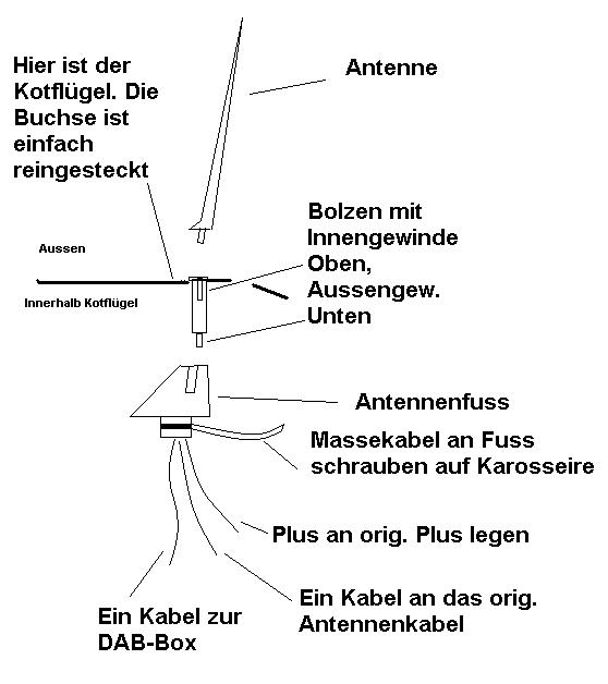

Also Innenausstattung + Fahrersitz raus. DAB-Box unterm Teppich vom Fahrersitz legen (bei Bedarf etwas Schaumstoff rausrupfen) --> Kabel verlegen. Wechslersteuerungskabel an DAB-Box, Antennenkabel zur originalen Antene legen. Besagter geht's jetzt an den dürren, elektrischen Kragen :twisted: :twisted: :twisted: :twisted: :twisted:
Stab oben abschrauben - Innerhalb des Kofferraums am Kotflügel Schräubchen lösen... Alles raus!!! :mrgreen:
Es bleibt nur noch die kleine Plus-Leitung der alten Antenne drin. Dort wird später --- Achtung Trick :shock: --- der "16V Fuss" der Neuen angeschlossen.

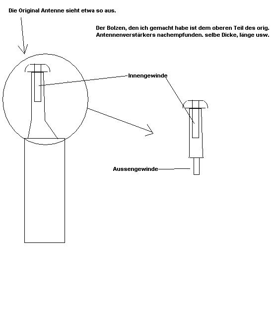

Der bleibt nämlich im Kotflügel. :!: Man braucht nur ein Verbindungsstück vom 16V-Sockel zum Kombistab. Das ist der ganze Witz! :!: :!: :!: So aus dem Gedächnis war's glaub ich m5 oder so... Ich hab jetzt einen Kupferbolzen mit eben passendem Innengewinde Oben und Aussengewinde Unten gedreht. Ca. 5cm lang. Dafür eine schwarze Kunststoffbuchse gedreht, die daraufgesteckt wird (Presspassung).
Aussenmass ist das Loch im Kotflügel :lol: . Damit das hält einfach die optik der Alten Antenne nehmen, dann wackelt auch nix... :thumpsup: Diese "Verlängerung" auf den 16V-Fuss Anstelle des Kombistabs schrauben und (von Innen durch die Tülle) in den Kotflügel stecken - so wie die Alte eben raus...Ich weiss kling gestört :enraged: :x :x , is aber echt easy.

Schraub die DAB-Kombi-Antenne, die Du gekauft hast auseinander. Die ist 2-Teilig. Nun hast Du einmal den Sockel mit den Kabeln dran - und den Antennenstab. Der bolzen muss das selbe Gewinde haben, wie der Antennenstab. Dafür ist das Innengewinde im Bolzen. Das Aussengewinde muss in den Sockel geschraubt werden können. Das macht die Antenne um das Stück länger, dass Du brauchst um sie durch den Koflügel stecken zu können.
Generell ist der Kabelgang so: Antennenfuss wie in Anleitung verkabeln: Plus auf Plus, Masse an Karosserie, DAB-Antennenkabel zur DAB-Box(Hier wird manchmal ein kleiner Adapter benötigt, was in der Anleitung dann allerdings stehen sollte). Das ist bei mir ein kleiner Stecker mit einem Loch. Dann das dickere Kabel von der DAB-Box in den Wechslerausgang deines Radios einstecken. Dann müsste es schon laufen. Ich empfehle erst alles am Radio anzuschliessen und zu testen, bevor Du die Kabel verlegst...
Die originale schwarze Box, die Du beschreibst ist die originale BMW-Antenne. Die muss raus. EinfachAntennenstab herausdrehen, Kabel lösen, Halterung abmontieren, nach unten feste herausziehen. Schon hast Du ein Lock im Kotflügel, wo früher die Antenne war :mrgreen:

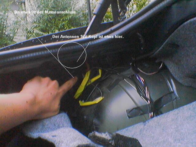

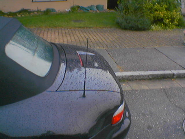

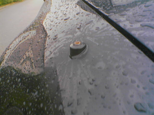

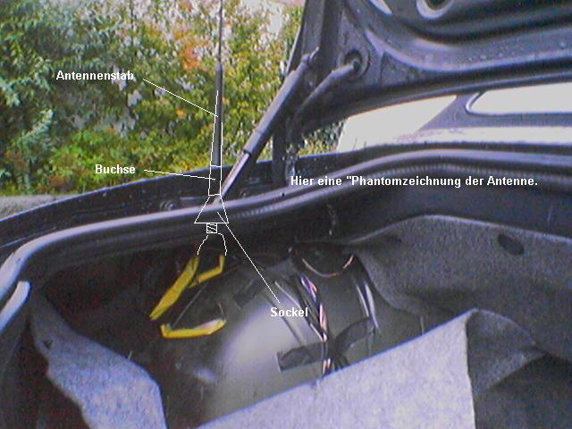

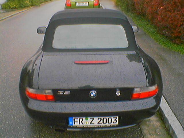

Beitragvon Wesker » 05.09.2005 19:39
Wie versprochen noch ein Paar Bilder. Ich hoffe das hilft Dir weiter... Ich versuch's Morgen nochmal bei besserem Licht. Heute hat's nur geschifft :thumpsdown:
