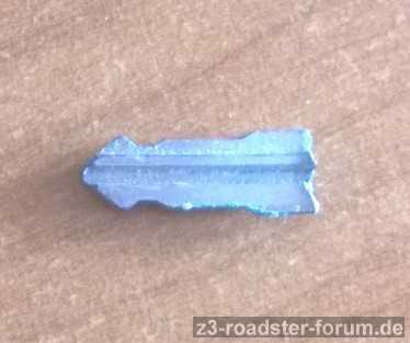

Mein Z3 hat auch dieses Windschott, leider sind die Schlüssel abgebrochen und "mein" Schlüsseldienst kann den Schlüssel nicht rekonstruieren, da er den Schlüsselbart nicht eingespannt bekommt. Das beiliegende Bild zeigt die noch verbliebenden Reste des Schlüssels. Den dazugehörigen Kopf habe ich nicht mehr.
Weiß jemand von Euch, wer der Hersteller dieses Schlüssels ist, bzw. wo man einen Rohling dafür erhalten kann?

Beitragvon Toni » 05.11.2015 19:25
Hallo Peter,
vielleicht hilft dir dieser Hersteller weiter:
Schlösser für Z3 Windschott
Gruß Toni

Beitragvon Fun42 » 06.11.2015 09:45
Hallo Toni,
das hilft mir hoffentlich weiter.
Vielen Dank für die Info!
Gruß Peter
