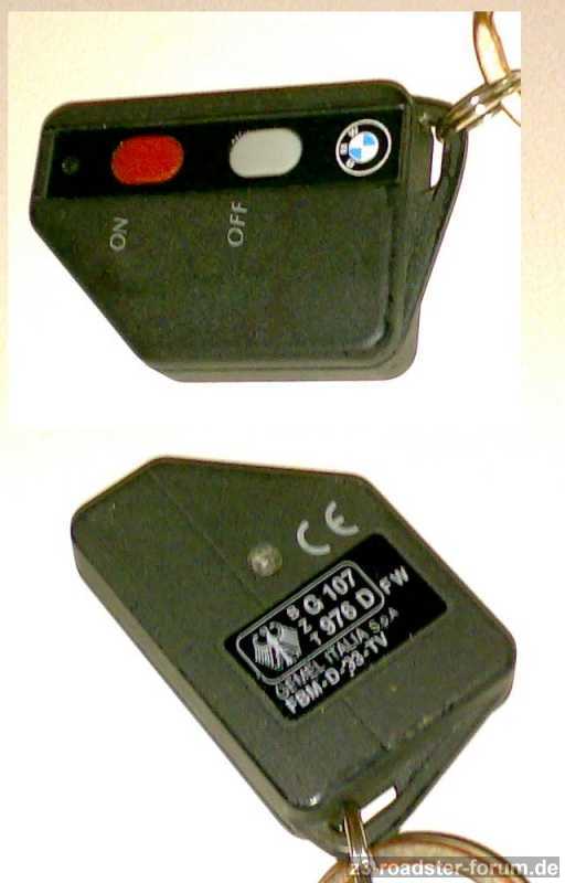

So hier mal nen Bild von der FB, hats was zu bedeuten das die als Bezeichnung ON / OFF hat ?

Beitragvon Toni » 26.08.2008 06:48
Hallo Airride16v,
das Teil sieht aus, als wäre es nachgerüstet worden.
Bei der Original Alarmanlage ab Werk bekommst du keinen separaten "Drücker" zum betätigen. D.h. es geht alles über den Original Schlüssel.
Sieht also wirklich so aus, als wäre der Drücker nur für die Alarmanlage.

Beitragvon Airride16v » 26.08.2008 07:02
Ok danke, sah nur recht original nach BMW aus von der Form und auch das BMW Zeichen, aber dann weiss ich bescheid,

Beitragvon kalleuscoelle » 26.08.2008 20:05
Airride16v hat geschrieben:Ok danke, sah nur recht original nach BMW aus von der Form und auch das BMW Zeichen, aber dann weiss ich bescheid,
Gruss
Hallo und guten Abend
Das Teil ist auch Orginal BMW ! :!: :)
Nur halt zum nachträglichen Einbau beim Händler bestimmt gewesen.

Beitragvon Udo Z3 2.0 » 27.08.2008 05:20
kann Kalles Aussage nur bestätigen. Original BMW FFB zum nachrüsten. Findest du hinter dem Handschuhfach. Irgendwo hatte ich ein Foto von dir gesehen wo die Elektronik oben über den anderen zwei Elektronikkisten zu sehen war.
ACHTUNG !!!!
Zuerst das Fahrzeug mit dem Schlüssel aufschließen.
Dann mit der FFB verschließen.
wenn mit dem Schlüssel geschlossen wurde ist die FFB ausser Betrieb.
