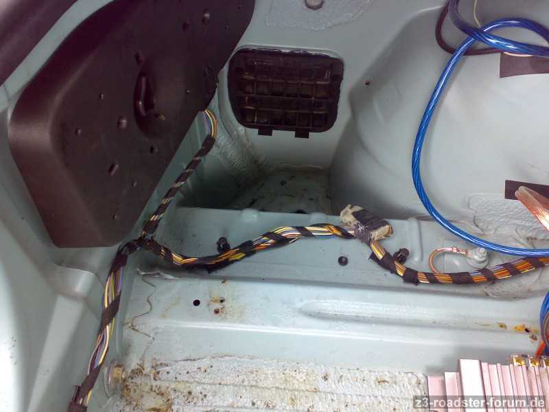

Hey,
habe eben mal alles aus dem Kofferraum geschmissen, dort kommt ein Kabelbaum an, geht dann zur Antenne, zur linken Rückleuchte, in die Heckklappe und zur rechten Rückleuchte. Sehe also dort nicht direkt wo ich die FB anklemmen könnte.

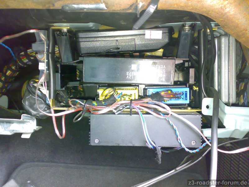

Habe danach das Handschuhfach abgebaut.
Dort schaue ich auf (von oben gesehen)
- einen Kunststoffkasten (leicht beweglich, sieht nicht original aus von der Montage her)
- 2 Stecker (links gelb, rechts grün)
- metallkasten (event. serienmässige Endstufe ???)
Daher leider nochmals die Frage, wo gehe ich am besten dran ?

So hier mal 2 Bilder,
1 x Kofferraum
1 x hinterm Handschuhfach

Sagt mal kann es sein das mein ZV Stg falsch herum reingesteckt wurde und ich deswegen die Stecker nicht entdeckt habe ? Habe mal gerade mit der Anleitung für die Waeco verglichen...

habe mein STG mal rausgezogen, ist ein ZV Stg und kein ZKE darum passten wohl auch die Kabelfarben nicht. Nun habe ich 2 Pinne gefunden und zwar PIN 16 und PIN18 (weiss / schwarz) & (weiss / grün).
Ist der Wagen zu, liegen auf PIN 16 12V an. Ist er auf liegt an PIN 16 nix mehr an dafür aber an PIN 18 und umgekehrt.
Habe also 12v mal jeweils auf den PIN gelegt wo nix anlag, aber leider kein erfolg...
Also brauche dringend hilfe...
