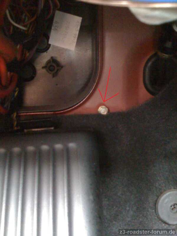

ok dann mach ich das, aber nen massepunkt find ich einfach nicht. da ist zwar eine schraube die ein durchs Blech ein plastikteil festhält, ich trau dem Braten nur nicht

Beitragvon MiniMika » 03.08.2008 12:33
Hier, die Schraube meine ich. Das ist direkt an der Fußstütze. Wenn ich da die Farbe abschleifen würde, und dann mit ner Ringöse das Kabel dran machen würde, das würde doch gut sein, oder nicht!?

Beitragvon SwaY » 03.08.2008 13:23
da muss es auch nen normalen masse punkt geben, ich weiß nur nicht mehr genau wo
bau doch mal die lautsprecherabdeckung und fußstütze aus...das wäre wohl das erste auto, das in dem bereich keinen massepunkt hat und ich bin mir ziemlich sehr sicher, dass ich bei mir dort einen hab wo ich was angeklemmt hab

wieso nimmst nicht einfach den dauerplus vom radio? is doch die einfachste möglichkeit, vorallem weil das eh raushaben willst. absicherung und dimension passt da auch schon.
den massepunkt irgendwo von der karosse nehmen ist da schlimmste was du machen kannst, ausser du hast nur die standart hifi anlage verbaut. ansonsten klemmt man alle teile die mit der musikanlage zu tun haben (pc, display, endstufen usw.) immer auf den gleichen massepunkt und das ist der hauptmassepunkt an der karosse neben der batterie.
klemmt man einfach irgenwo, bekommt man nen potentialunterschied zwischen deinen hifi komponenten - was das bedeutet, sollte jedem klar sein.

Beitragvon MiniMika » 03.08.2008 17:41
So, ich hab die Masse jetzt direkt von der Batterie. Dann fühl ich mich irgendwie wohler. Dauerplus nehm ich nicht vom Radio, weil ich das nicht ausbaue, sondern auch noch drin bleibt.
Hab das jetzt mal probeweise an Dauerplus geschraubt, und es funktioniert natürlich auch, aber morgen hol ich mir dann noch ne vernünftige Sicherung. Durch die Woche steht das Auto eh nur rum, somit eilt es nicht.
