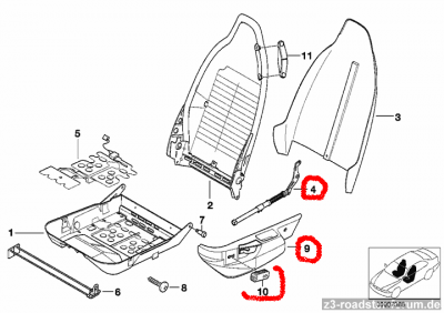

das mit der Verstelleinheit für 95€ (4) wäre ja echt ein Ding. Vielleicht ist ja dieses Teilchen an der Blende für 35€ (9) oder am Knopf für 4,65€ (10) dran.
Rainer
