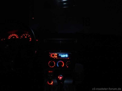

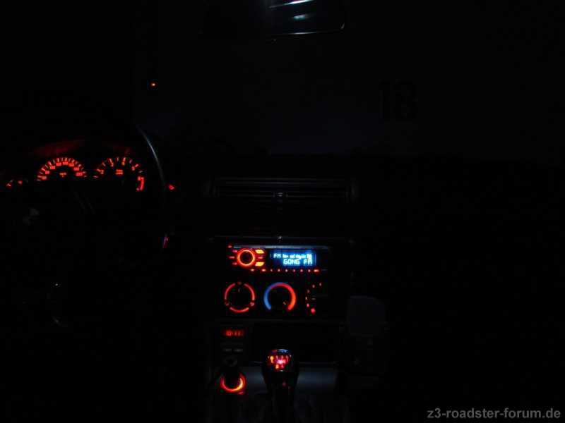

Hat eigentlich mal jemand ein Bild von dem beleuchteten Schaltknauf? Könnte mir vorstellen, dass das ganz nett ausschaut.

Malteser hat geschrieben:Hat eigentlich mal jemand ein Bild von dem beleuchteten Schaltknauf? Könnte mir vorstellen, dass das ganz nett ausschaut.
Meinen beleuchteten Schaltknauf kann man hier ein wenig sehen.
