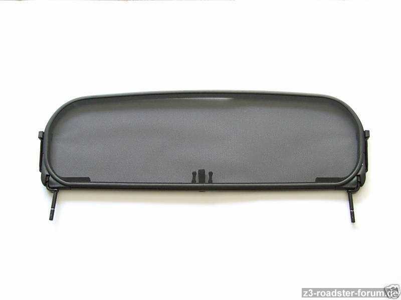

Ich bin seit neuem im Besitz eines Z3 BJ 12/97. Leider hat das Fahrzeug bisher keinen Windschott. Somit habe ich mich auf die Suche begeben und bei Ebay, auch ein wenig unüberlegt, ein Orginal Windschott zum klappen, gekauft. Bei der Lieferung musste ich feststellen, dass sie besagten Aufnahmen nicht im Lieferumfang waren.
Im Internet als auch m Forum hier werden vereinzelt Aufnahmen angeboten. Welche kann ich bedenkenlos kaufen oder muss ich etwas bedenken (Facelift oder ähnliches).

Hallo Marcus,
soweit ich mich entsinne, gibt es 2 Versionen der Halter, VFL und FL. Die Bohrungen am Wagen dürften anders sein. Ganz sicher bin ich mir da nicht mehr, zu lange her, dass ich den hatte.
https://www.leebmann24.de/bmw-ersatztei ... bt=03_2688
Außerdem brauchst Du auch noch die Löcher in den beiden Höckern. Entweder selber bohren oder die passenden Höcker in der Bucht schießen.
Hier gibt es ebenfalls unterschiedliche, da der Zapfenabstand des Schotts unterschiedlich ist zw. VFL und FL.

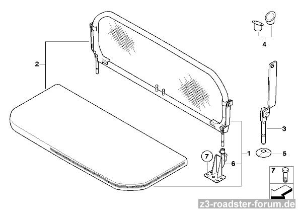

Umrüstsatz auf original BMW Windschott (klappbar)
Hier siehst Du die richtigen Halter und auch was mit den Löchern im Höcker gemeint ist.
