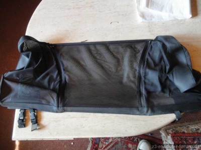

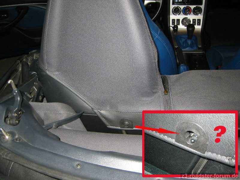

Hallo zusammen, habe ein Windschott für Überrollbügel (das mit dem Netz und den beiden Reissverschlüssen).
Leider war keine Anleitung dabei. Ich habe folgendes Problem damit. die beiden hinteren grossen Löcher (Befestigung) sind in den kugelförmigen Knubbeln an der Sitzrückseite eingehängt. leider sind diese Knubbel wohl zu kurz um das Windschott ordentlich zu fixieren, denn beim Betätigen des Reissverschlusses geht das Windschott ab und zu aus dieser Halterung raus und ich muss aussteigen um es wieder einzuhängen.
Habe mal ein Foto angehängt wie das aussieht bei mir.
Vielen Dank für Kommentare im voraus,
Arthur

Es gibt bei :bmw: längere Schrauben (inkl. Buche) zur Aufnahme bzw. Befestigung des Windschotts und gleichzeitigen Befestigung der Persenning (Tenax-Kopf). Kostet nur 2-3 Euro pro Stück.

@ Andi: Habe die Part Nummer gefunden,
Umrüstsatz= 2 längere TENAX Schrauben +2 Abstandshülsen. Befestigung erfolgt in die vorhandenen Buchsen.

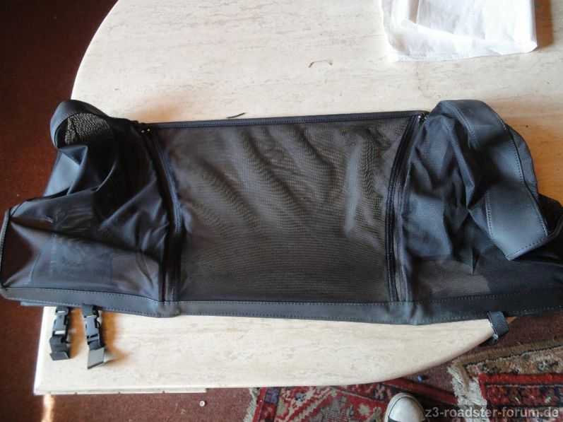

Mein Winschott hat hinten ebenfalls lediglich zwei angenähte Gummibänder die man unter der Rückwand vom Subwoofer/Ablagefach einklipsen muss (siehe Bild).
Hält bescheiden und klappert im Wind. Diese Pins an der Rückwand sind bei mir auch gar nicht vorhanden und die Löcher im Windschott zum Einhängen ebenfalls nicht.
Warum gab es denn da verschiedene Versionen und kann ich auf die Version mit den Pins umrüsten?
Da braüchte ich ja wahrscheinlich eine andere Rückwand und ein anderes Windschott bzw. die Ösen zum Einnähen.

Wenn Dir das Windschott mit den 4 Strapsen zu sehr klappert, brauchst Du ein Neues (bzw. Gebrauchtes, da es sie neu nicht mehr gibt) mit den beiden Ösen hinten.
Umrüsten wird nicht funktionieren, außer Du bist ein geschickter Schneider, die beiden Ösen gibt es nicht zu kaufen.
Die längeren Tenaxschrauben, da wird auch die Persenning eingeklipst, gibt es in der Bucht.
Das Schott hält bei mir sehr gut, wenn ich es an den Tenaxschrauben einhänge, dann brauche ich die beiden vorderen Strapse eigentlich nicht.
