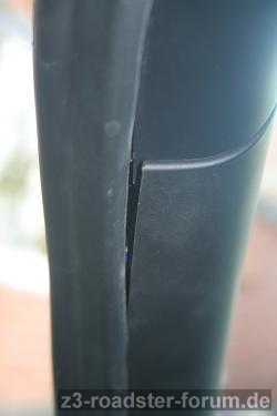

Heute während der Fahrt ein leichtes Knackgeräusch und die Verkleidung sprang ein Stück ab, von den Nippeln ist keiner abgebrochen und denoch bekomme ich die nicht wieder fest-hatte jemand schon solches Problem-wenn ja wie gelöst-vielen Dank.

hab das gleiche Problem bei meinem Z3 gehabt (Beifahrerseite). Wußte mir zunächst nicht zu helfen. Habe dann 2-Komponenten-Kleber (von UHU) genommen und die Verkleidung dann für ca. 24 Stunden mit einer Leimklemme fixiert. Hält jetzt schon sein 6 Monaten.
Ciao
Andi
Dirk muss aber Endfest 300 sein ,Grüne Tuben!!

Den Ärger kenne ich auch. War die Beifahrerseite und hat optisch arg gestört. Wobei bei mir unten 1 Befestigungsnippel abgebrochen war.
Da ich nicht kleben wollte, habe ich eine ganz winzig kleine Schraube verbastelt. Einfach so ins Unbekannte geschraubt und siehe da, das Schräubchen fand Futter. Danach den Schraubenkopf schwarz bepinselt. Nur für mich sichtbar, weil ich es weiß. Hält nun seit fast 8 Jahren. :thumpsup:

an diese Möglichkeit habe ich auch schon gedacht, allerdings habe ich gesehen das hinter dieser Verkleidung ein Kabelbaum verlegt ist und wie ich mein Glück immer so kenne....ich danke aber für den Hinweis..

Wird die Verkleidung bei einem Scheibentausch nicht abgenommen?
Ich meine nur... wenns geklebt wird, ists dann zu zerstören, oder?
Fahr doch mal beim :) :bmw: vorbei, evtl ists nur ein gekonnter Handgriff!
