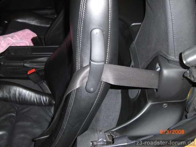

ich habe mal eine etwas andere Gurtspangenreparatur. Vorab muß ich sagen, dass ich eingentlich auf Originalität setze, aber manchmal muß man etwas vom Weg abkommen.
Die Scheiben, die von hinten die Gurtspange halten sind M8 Sicherungsscheiben, es passt also ein M8 Gewindestift rein, den man gut verschrauben kann. In dem Gewindestift ist ein weiteres M4 Gewinde reingeschnitten. An der neuen Gurtspange müssen von hinten bündig die beiden Plastiknippel abgesägt werden. Weiterhin werden in die Gurtspange zwei Löcher mit einem Durchmesser von 4,2 mm gebohrt und schön gesenkt.
Das Ganze kann jetzt von oben auf die Gewindebolzen gesteckt werden und die Gurtspange mit einer M4 Senkkopfschraube mit den Bolzen verschraubt werden. Ich habe erstmal zwei kleine Gummistückchen von oben auf die Gurtspange geklebt, wenn ich viel Lust habe werde ich noch zu einem Smart-Repair Fuzzy fahren, der mir die Schraubenlöchern schön versteckt. Das Ganze kann bei eingebauten Sitz erfolgen.

Hast da ein sehr gute Alternative beschrieben,da man normal den Sitzbezug lösen muss um die Gurtführung zu wechseln.
Gruß Hans :thumpsup:

naja, da hätte ich aber mir die Stunde arbeit gemacht und es richtig von innen montiert. So problematisch ist das nun auch nicht :idea:
