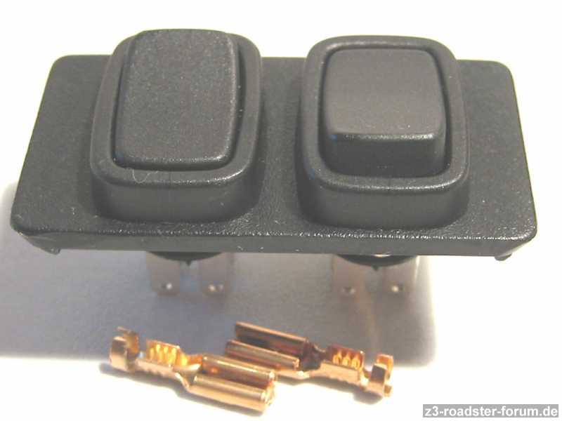

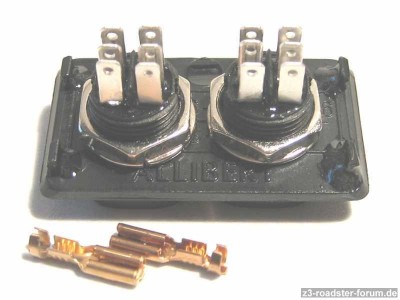

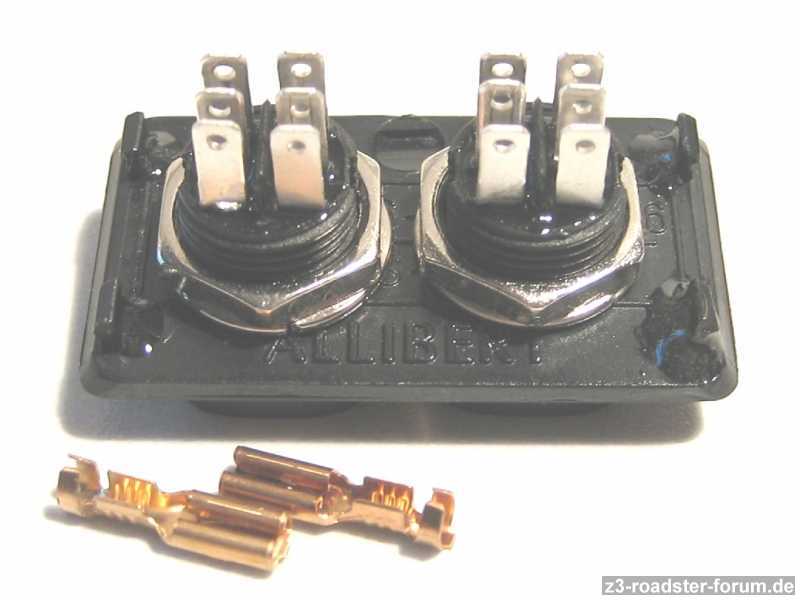

Anbei eine Variante zu Deinen Kippschaltern:
Schalter Grundplatte ist jeweils die orig. BMW Abdeckung.
Habe mehrere Grundplatten in der hinteren Aussparrung.
Blitzsauber, in Sekunden austauschbar.
Keine Löcher, keine Bohrungen, kein Sägen o.ä.

BlueZetti hat geschrieben:Hi Junior,
bist wieder fleißig? :wink:
jep bin ich doch immer :thumpsup:
der ansatz ist gut, aber für mich kommen solche schalter nicht in frage. ich brauch welche die ich tasten und rasten kann, da fallen deine schonmal raus.
naja und ich verbau doch nurnoch luftfahrtgeprüftes material :pssst: :mrgreen:
GodlikeZ
Beiträge: 1767
Themen: 15
Registriert: 26.05.2007 15:25
Re: mittelkonsolen- und kofferraumumbau
Beitragvon BlueZetti » 01.02.2008 22:47
GodlikeZ hat geschrieben: brauch welche die ich tasten und rasten kann, da fallen deine schonmal raus.
Nee, schau mal genau hin.
Die Ecken sind sogar mit Epoxi verstärkt.
Da fällt nix raus... :mrgreen: :wink:

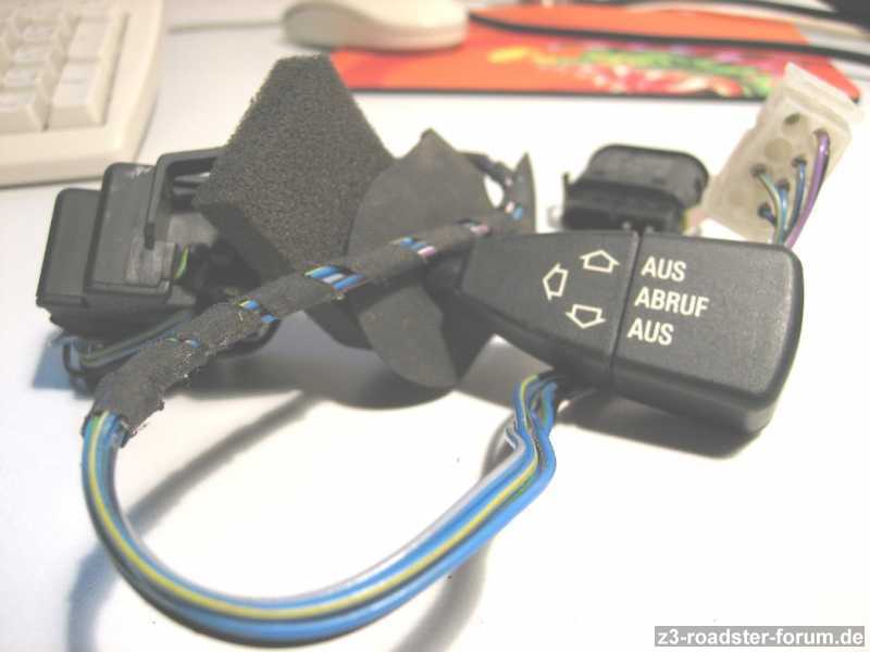

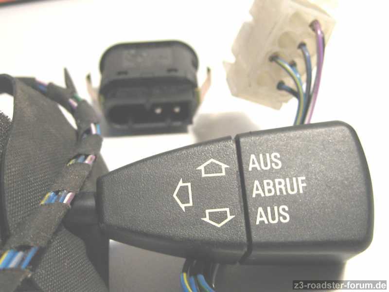

Beitragvon BlueZetti » 01.02.2008 23:21
Passt schon. :mrgreen: :thumpsup:
Demnächst LM am Lech.
Postbote war neulich da. :roll:
Noch ein (rausgefallener) BMW Z3 Schalter... :pssst:
Brauche noch das GRA Interface...
