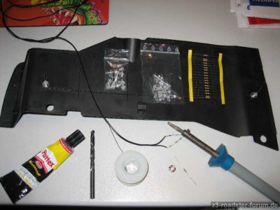

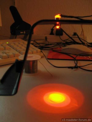

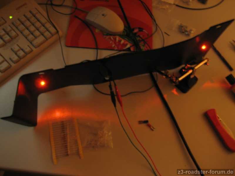

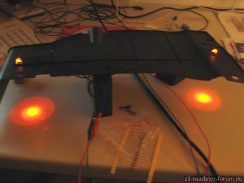

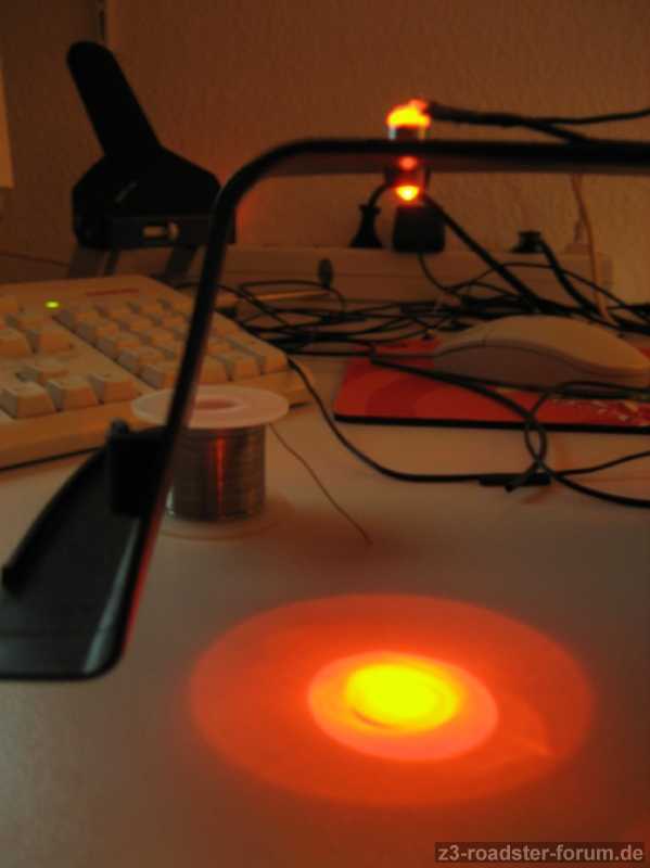

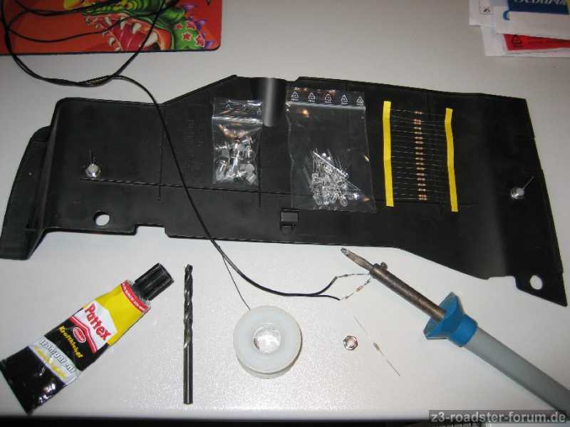

Winterzeit ist Zetti Bastelzeit?
Geschaltet und gleichzeitig gedimmt werden die neuen orangen LED Spots zusammen mit dem Hauptlichtschalter des Z3. Die 5mm LEDs (Hochleistungsspots) befinden sich doppelpaarig im hinteren Fußraum, jeweils fixiert in einem Schraubgewinde aus Edelstahl in den Abdeckungen. Kabel und Widerstände wurden zusätzlich fachmännisch eingeschrumpft und damit bestens isoliert. Die LEDs wurden zudem mit einem Tropfen Pattex zusätzlich gesichert. Die Beleuchtung passt exakt zum BMW Z3 Nachdesign. Zusätzlich wurde noch ein separater Schalter (ehem. Schalter Nebelscheinwerfer Z3) in der hinteren Konsole neben dem Verdeckschalter mit Liebe zum Detail verpflanzt. Damit lassen sich die LEDs bei Fahrt komplett abschalten.
Fazit: Der Spass kostet nur ein paar Cent und kann "Licht" in den grauen Arbeitsalltag und in den Fußraum bringen. Weitere Ein-/Umbauten sind bereits schon umgesetzt (leider keine Bilder).
Viel Spazzz beim Basteln. :sunny:
Beste Grüße
Marco
