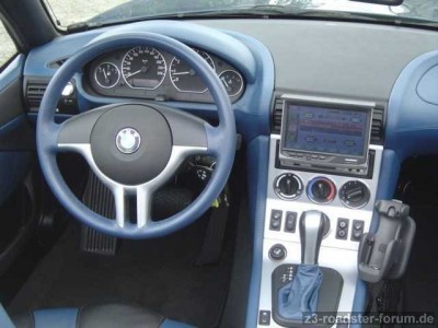

weiss jemand, wo man so ein Lenkad kriegt ?? Und ob es in den 98er Zetti passt??

tja, gute Fragen... Wird anscheinend ein schwieriges Unterfangen mit dem schönen Doppelspeichenlenkrad. Und dann noch in blau für deinen M sicherlich.
Ich warte schon seit einigen Monaten auf eine positive Nachricht von dem "Hauslenkradumrüster" hier. Möchte mein rotes gegen ein schwarzes von dem Meister tauschen.

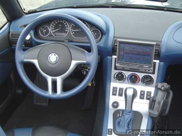

Es muss ja garnicht blau sein!!! War das einzige Muster welches ich gefunden habe. Schwarz würde mir genügen!!

Hab so ein Lenkrad in einem 320 (2.2Liter) Kompi gesehen, nur Holz statt Alu, war BJ 2002.

Dieses Lenkrad wurde z.B Serie in einem Z3 FL 3.0l verbaut.
Blau wenns erweiterte Lederausstattung gab. Die Alublende musste als Zusatz gekauft und nachgerüstet werden.

Beim Lenkrad müsst Ihr auf zwei Sachen aufpassen:
-> Lenkradkranz (Schleifring)
-> Airbag
Erklärungen:
Zu 1: Ab dem 03/1999 hat BMW die Lenkräder so angepasst, dass der Schleifring nicht mehr am Lenkrad, sondern in der Lenksäule verbaut wurde.
Zu 2: Ab dem 12/1996 wurden auch die Zweistuffenairbags verbaut. Diese dürften NICHT an Stelle von einem Einstuffenairbag eingesetzt werden und kommt ja nicht auf die geniale Idee die beiden Stuffen zu verbinden, das ist lebensgefährlich.

Hallo Stefan
Der Schleifring ist das kleiner Problem, den kann man mit etwas
elektromechanischem Know-How gegen den neueren tauschen.
Das Hauptproblem ist der Unterschied der Airbagstufen, da hier noch
Steuergeräte etc. getauscht werden müssten.
Gib doch hier mal die letzten 7 Ziffern Deiner Fahrgestellnummer ein:
http://de.bmwfans.info/original/
Dann siehst du unter "Lenkung", was es an möglichen Nachrüstlenkrädern gibt.
Zumindest bei meinem 97er E39 gibt es Nachrüst-Lenkräder im neuen FL-Stil,
die einen einstufigen Airbag haben.
