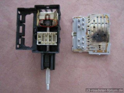

Hallo zusammen, meine Instrumentenbeleuchtung läßt sich nicht richtig einstellen. Entweder sie ist ganz aus oder ganz an. Eine Feineinstellung ist nicht möglich. :thumpsdown: Kann mir jemand einen Tipp geben :?: Habe das ganze Forum abgesucht, leider nichts ähnliches gefunden :idea: Viele Grüße Jochen

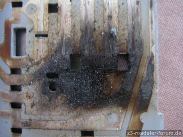

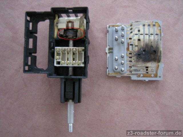

Hallo zusammen. Das Thema ist zwar schon eine Weile her, hab mich jetzt aber doch entschlossen, den Lichtschalter zu tauschen. In den letzten Tagen kam es auch schon mal vor, daß die Instrumentenbeleuchtung ganz ausgefallen war. Muß gleich vorausstellen, bin kein Schrauberprofi und deshalb dauert so ein Austausch auch schon mal etwas länger. Hab mir den Lichtschalter beim :D :bmw: für knappe 26€ gekauft und heute nachmittag dann eingebaut. Dazu muß die Verkleidung unter dem Lenkrad teilweise entfernt werden. Mit etwas Fummelei ging dann auch die Halterung mit der Lüftungsdüse durch ausklipsen nach vorne heraus. Als ich den defekten Lichtschalter dann anschaute war ich doch ein wenig schockiert. Das Teil war angeschmort und teilweise durchgebrannt. Der Stecker war auch schon leicht beschädigt, zum Glück aber noch zu gebrauchen. Bin froh dieses Teil getauscht zu haben und möchte mir nicht ausmalen, was da alles hätte passieren können. Dachte eigentlich in so einem Fall brennt zuerst eine Sicherung durch, zum Glück ist weiter nichts passiert. Anbei ein paar Bilder vom Schalter

dann gehe ich jetzt einmal davon aus das nun wieder alles leuchtet so wie es sein soll und das dimmen auch kein Problem mehr ist. Finde ich super das Du die Fotos einstellst, zum Glück weiter nichts passiert und lieber nicht weiter nachdenken, auch ich hätte geglaubt in solch einem Fall fliegt eine Sicherung.
