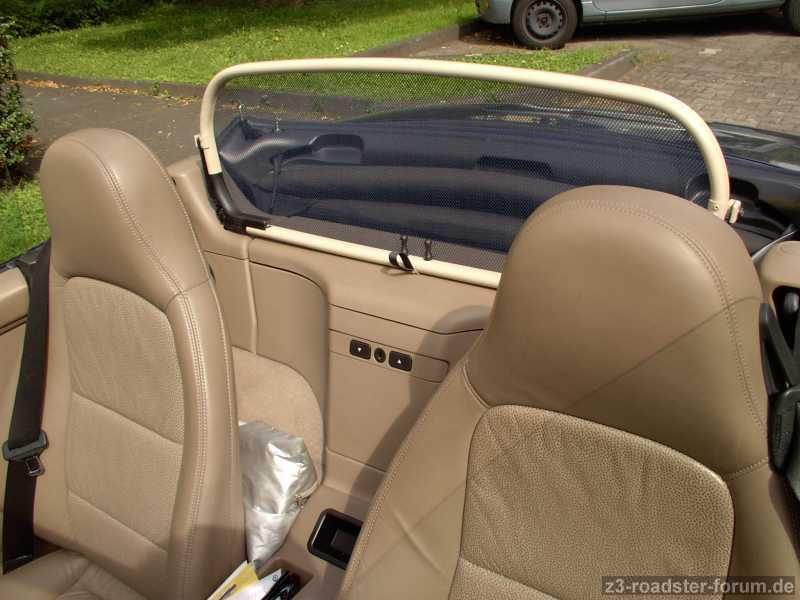

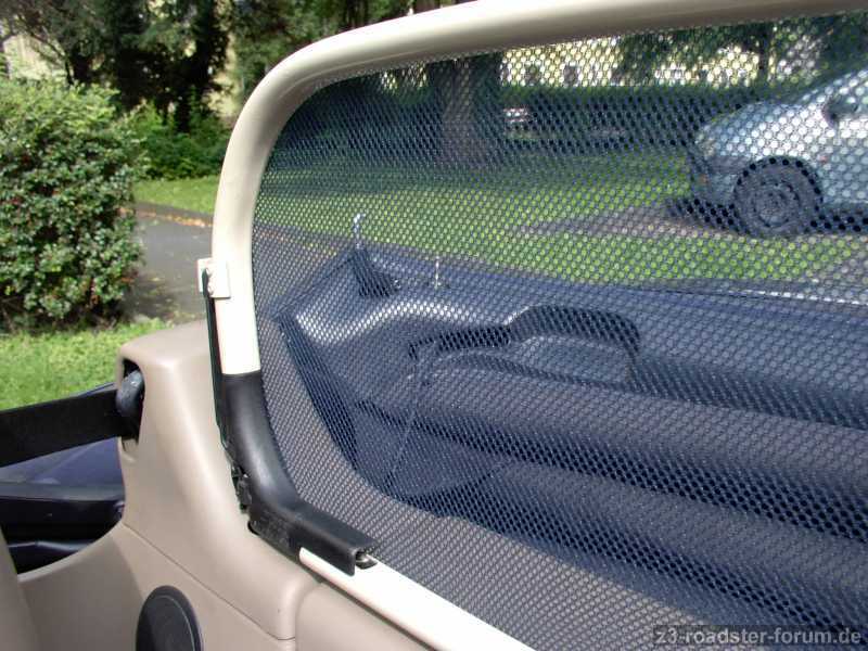

Ich hab mir am WE mal den Spaß gemacht den schwarzen Original-Netzstoff vom Windschott gegen dunkelblauen (Wagenfarbe) auszutauschen.
Grundlage war eine ausgemusterte dunkelblaue Windjacke, welche innen diesen Netzstoff in blau als Futter hatte.
Zur Umsetzung hab ich quick ´n dirty das Windschott vom schwarzen Netzstoff befreit. Hierzu löst man re+li 2 Schräubchen des Klappmechanismus, die sich in den umlaufenden Gummikeder bohren und diesen fixieren.
Danach Keder umlaufen herausziehen.
Netzstoff (alt) rausnehmen (und der Waschmaschine überantworten).
Den neuen Netzstoff (ist etwas elastischer als der Originale) auf den Schott-Rahmen legen und an einer Seite beginnend den Keder wieder in die Rinne (und damit den Stoff fest-) drücken.
Dann Stoff (vorher NICHT zurechtschneiden !!!) in alle Richtungen straff zuppeln und gleichzeitig straff ziehen und Keder umlaufend festdrücken.
Bei mißglückten Versuchen einfach nochmal raus und von vorn beginnen.
:mrgreen:
Wenn alles sitzt: Stoff umlaufend ganz nach am Keder abschneiden (Schere / Cuttermesser).
Restfitzelchen / Flusen einfach VORSICHTIG umlaufend mit nem Feuerzeug wegfunzeln. Hat den Vorteil, daß der Stoff später nicht mehr ausfranst.
So. Nun noch Bilder dazu:
Ach so, bevor ich´s der Altersdemenz unterziehe:
Der Stoff ist etwas winddurchlässiger, weil seine Löcher etwas größer sind. Es ist also nen Touch zugiger als vorher. Aber nicht dramatisch. Zur Not kann man den Stoff doppelt nehmen. Dann sollte es passen.
:shock:
Dafür knickst der Schott aber jetzt erst bei 130 km/h um statt vorher schon bei 100 km/h. WAT NERV!
:roll:
