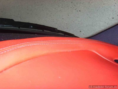

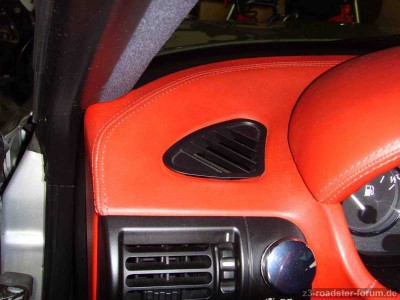

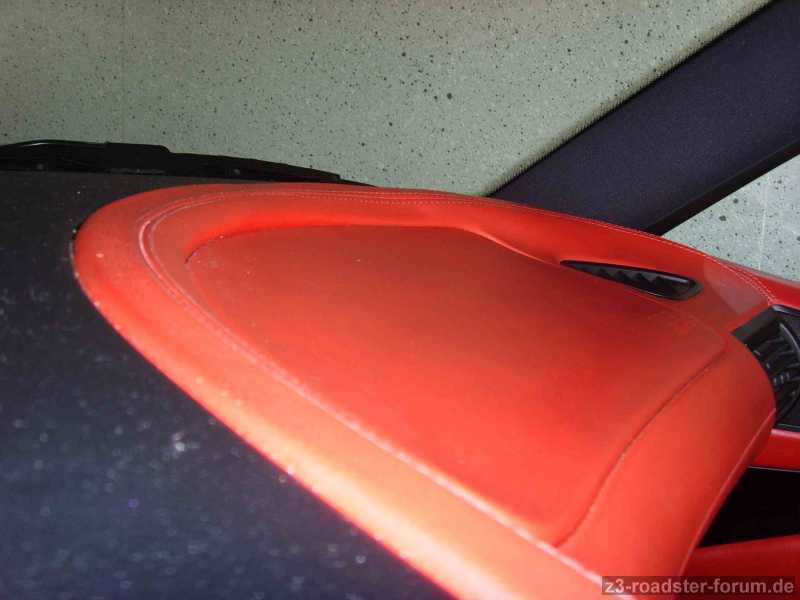

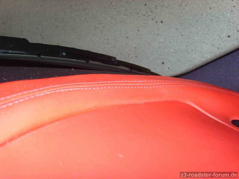

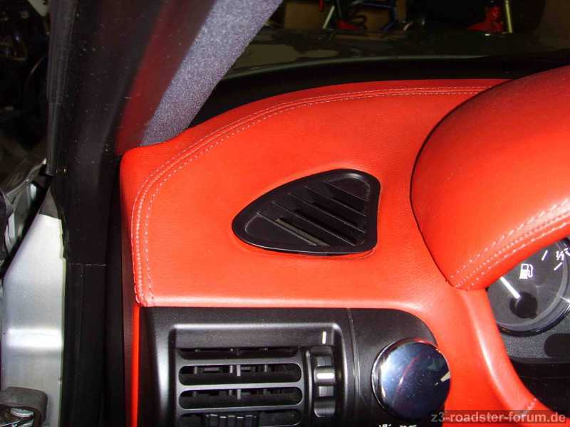

Mein Z3 hat die erweiterte Lederausstattung. Eigentlich sehr schön. Nur seit einiger Zeit löst sich das Leder auf dem Armaturenbrett. Angefangen hat es damit, dass sich das Leder aus der Wölbung des Deckels des Beifahrerairbags gelöst hat. Ausgehend von einer Stelle wurde die abgelöste Fläche immer größer. Kurz nachdem es beim Airbagdeckel begonnen hatte, ging es auch in der Gegend des seitlichen Lüftungsauslas auf der Faherseite weiter..... Vor allem an heissen Tagen spannt das Leder recht stark und hebelt sogar die das Lüftungsdreieck aus dem Armaturenbrett! Inzwischen löst sich das komplette Leder auf der Beifahrerseite. Die Ziernaht hängt total in der Luft - sieht wirklich nicht mehr schön aus. :thumpsdown: Ich werde demnächst noch ein paar Bilder einstellen.

Beitragvon boerns » 10.07.2007 21:07
Es mag ja sein, dass Leder auf dem Armaturenbrett vielleicht nicht unbedingt ideal ist wg. der Hitze bei starker Sonneneinstrahlung. Aber es gibt ja noch andere Hersteller, die dort ebenfalls Leder anbringen. Ich frage mich, wie es bei denen hält!?
Anbei noch die versprochenen Bilder. Leider kommt es nicht so rüber :thumpsdown:
