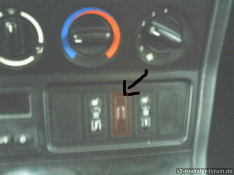

Beitragvon z3hexe » 27.06.2007 15:22
Werner schrieb:
Außerdem müßte sich bei dir eine dunkelrote Abdeckung zwischen den beiden Sitzen hinten befinden, welche beim Zuschließen des Wagens aufleuchten müßte.
Finki anwortet:
Also da ist nur so ein Bonbonpapierfach.
Schau doch mal ob bei den Schaltern für die Sitzheizung und sonstige Helferlein (ESP ect) So ein kleines Lämpchen aufleuchtet wenn du den Wagen abschließt. Dort sitzt bei meinen das Lämpchen.
Meine Alarmanlage meldet sich auch nicht immer. Habe auch schon was ins Auto getan und er hat nix gesagt, obwohl abgeschlossen. Aber sie funktioniert, das habe ich schon mitbekommen.
GruzZz
Melanie
Edit:
Was macht die noch im Härtefall, außer nicht erkennen wenn einer reingrapscht?
Also wenn sie nicht gerade rumschreit, dann siehst du das auch an den Blinker, die dann :lol: am blinken sind
Aber ruckle doch mal kräftg an dem Wagen vielleicht tut sich ja dann was :roll: :pssst:

Beitragvon Toni » 28.06.2007 06:38
Hallo zusammen,
noch zwei Anmerkungen zur Alarmanlage (DWA):
Also die LED kann vorne in der Mittelkonsole oder zwischen den Sitzen platziert sein.
Die Original BMW-Alarmanlage hat erst seit 09/98 eine Innenraumüberwachung.
Gruss Toni

Beitragvon cclement » 30.06.2007 19:31
also meine rote lampe vorn schaut etwas anders aus... mehr retro-look :)
bei einer alarmanlage blinken doch auch immer die blinker beim zusperren oder? ist das ein aussagekräftiger beweis für eine alarmanlage oder haben das manche modelle auch so? :?

Beitragvon Mr.V » 30.06.2007 23:02
cclement hat geschrieben:also meine rote lampe vorn schaut etwas anders aus... mehr retro-look :)
Hallo cc!
Nunja, was heißt ausgeprägt?! Meine LED war blau und habe sie in das Original BMW Gehäuse eingepflanzt um mehr Originalität in mein Inneraum zu bringen. :2thumpsup: Standard ist deine Lösung auf keinen Fall! :wink:
