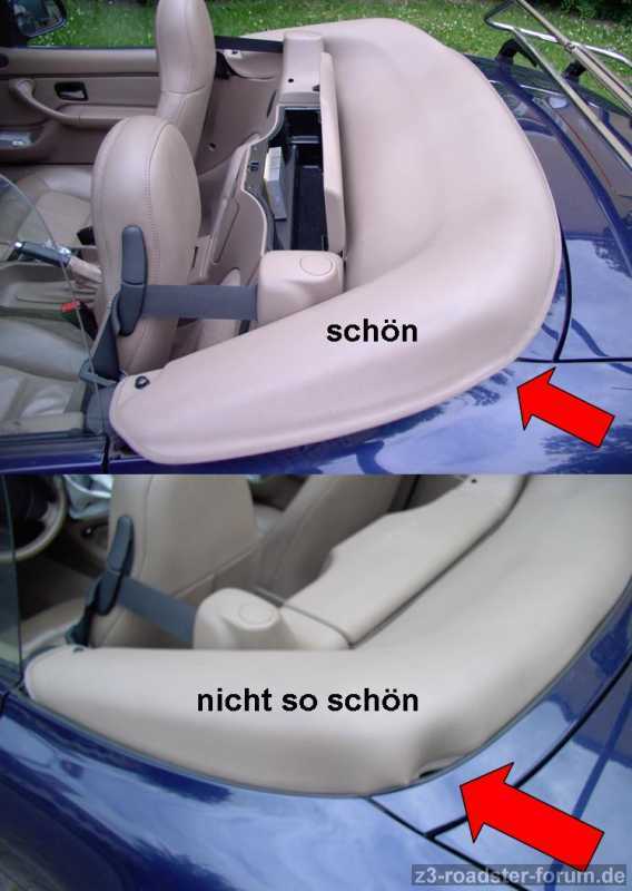

Nachdem ich nun auch ne Persenning hab, hab ich die natürlich auch in Benutzung.
Dabei ist mir aufgefallen, daß diese sich beim Einstülpen unter den Gummirand der Karosserie in Falten wirft.
Frage: muß das so sein oder mach ich da was falsch? :shock:
Wenn ich sie nach außen über den Rand stehen lasse, hab ich das Problem nicht. Aber das sieht dann auch irgendwie komisch aus...
:roll:
Siehe rote Pfeile. Oben: aussen drüber, unten nach innen gestülpt..

also wenn du das Persenning nicht unter die Dichtung klemmst dürfte es bei höheren Geschwindigkeiten ordentlich zu klappern anfangen.
Normalerweise ist das Persenning so biegsam, dass es immer wieder in den Ursprungszustand sich zurückversetzt. Warum es bei dir zu kleinen Unebenheiten kommt ist mir nicht erklärlich.
Vielleicht hat noch jemand hier im Forum einen Tipp für dich.

bei dem ersten Bild ("schoen") kann dir das Ding davonfliegen. Mal abgesehen davon , dass es auf dem Lack scheuert.
Koennte sein, dass bei ein bisschen Sonneneinstrahlung die Falten verschwinden. Habe selber nach der Montage auch teilweise Falten. Bei einer schwarzen Persenning ist das nur nicht ganz so auffaellig.

Die Falten verschwinden mit der Zeit. So wars zumindest bei mir. Nur 100% weg gehn sie nicht, höchstens Du lässt das Auto mal draussen stehn und die Sonne draufknallen. Die Persenning ist halt recht steif.
Aber so schlimm sind die Wellen jetzt nicht. Bei meiner wars zu Anfang schlimmer.

Die Faltenbildung wird begünstigt, wenn die vorderen Tenax-Knöpfe vor dem "Unterschieben" der Persenning befestigt werden.
Versuch mal, die Persenning nur an den mittleren/hinteren beiden Knöpfen zu montieren, dann erst unterschieben - und dann erst die vorderen Knöpfe zu schließen. So hat das Ding die Möglichkeit, sich ein wenig zu verschieben.
Sollten die vorderen Knöpfe dadurch etwas versetzt sitzen - entweder ein wenig drücken oder einfach offen lassen. Mache ich auch manchmal - die Persenning sitzt derart fest, dass das eh keinen Unterschied macht.

Also ich hatte noch nie solche Falten bei der Persenning . Vielleicht sitzt das Verdeck nicht tief genug in dem Verdeckkasten ? Ich mache die Knöpfe auch vorher fest und stecke den Rand dann drunter . Gibt es keine Probleme .

Die Facelift-Persennings haben auch Langlöcher, in denen die Tenax-Knöpfe sitzen - dadurch sitzt das Teil besser.

BjörnZ3 hat geschrieben: Die Facelift-Persennings haben auch Langlöcher, in denen die Tenax-Knöpfe sitzen - dadurch sitzt das Teil besser.
Aha !!! Also im Zweifel eine FL-Persenning anschaffen ....
Dann klappt's auch ohne Falten :wink:

Stimmt. Die kann man aber nicht so gut einfärben...
