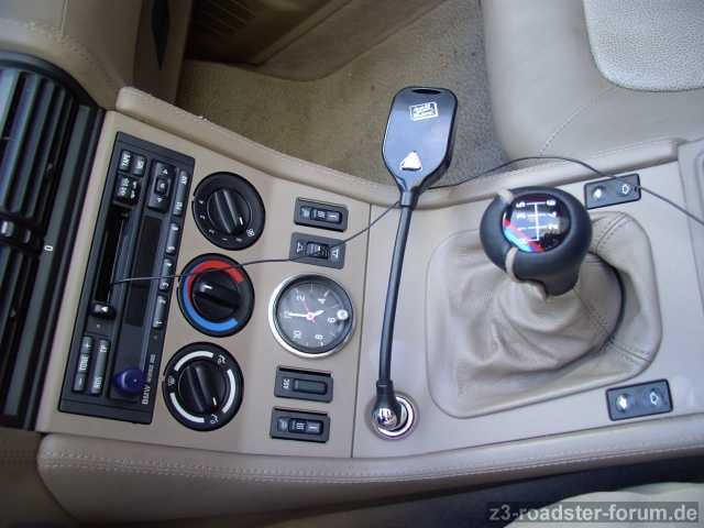

Hab am Samstag meinen per Ebay geschossenen beleuchteten M-Leder-Schaltknauf bekommen. Es galt den Originalen etwas öden Hartgummi-Pinöpel durch etwas mit Stil und Style zu ersetzen.
Da nur schwarz irgendwie doof aussieht und Schaltknauf in ganz beige in ner ganz beigen Innenausstattung eher unauffindbar wirkt, hab ich mich dazu entschlossen, dem Lederbezug eine sportlich-beige Note zu verleihen.
Und so gehts:

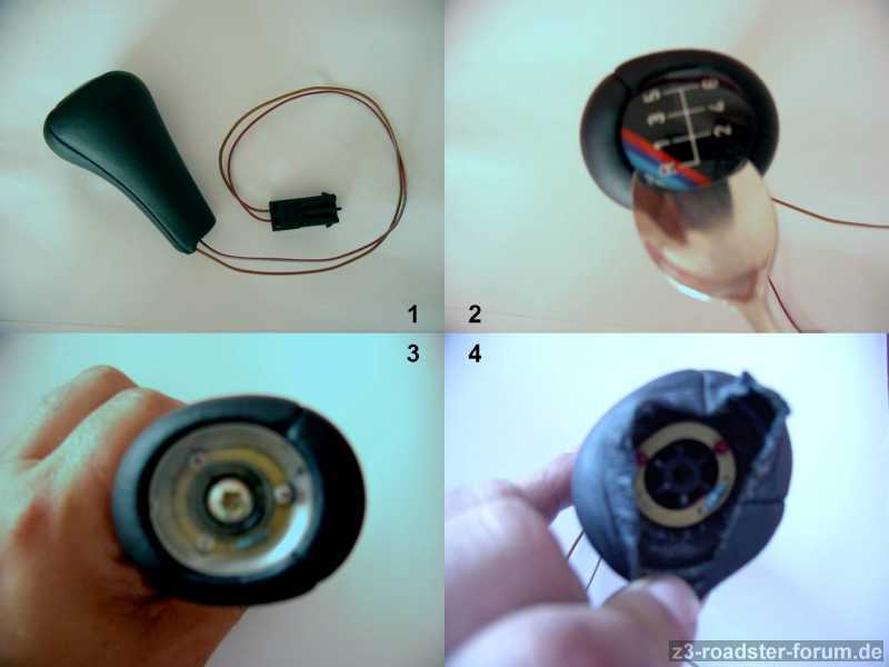

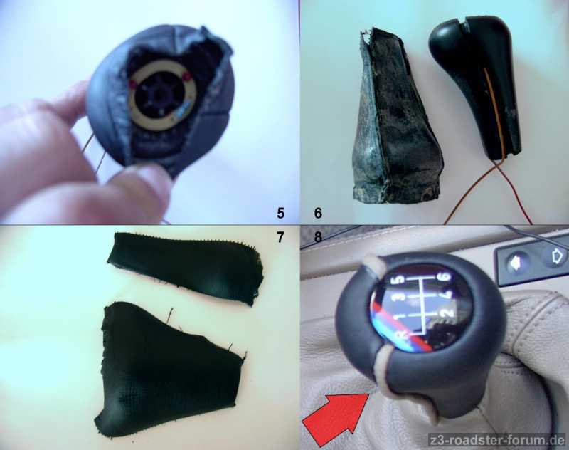

Man nehme den Lederknauf, strippe ihn (s. Bilder), trenne die 2 Lederteile voneinnander, nähe 2 beige Kederstreifen zwischen die schwarzen Teile und ziehe klebe alles wieder drauf.
(Die Bilder von Phase 3 fehlen. Das war die "warum-tu-ich-mir-so-nen-Scheiß-nur-an"-Phase...) :enraged:
Sieht sehr passend aus find ich, fügt sich gut in das Beige ein, hat zusätzlichen durch die Keder Grip bekommen.
DARUM tu ich mir so nen Scheiß an... :D

Phase 1: Zerlegen
Phase 2: Strippen und Zertrennen
Phase 4: Fertig und eingebaut!
