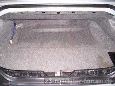

Also was komisch ist, das der komplette Kofferraum trocken ist, nur der Teppich! Zudem konnte ich heute erfüllen, dass der Teppich in dem das offene Verdeck liegt auch feucht ist!
Ich habe mal ein Bild des Teppich gemacht!

Wenn der Verdeckkasten auch nass ist, sollte es wohl an der Dichtung des Verdecks/Heckscheibe liegen. :? Kannst du das nicht mit einem Wasserschlauch überprüfen?! :roll:

Denke ich auch ... na ja ... ich habe meine Hifi-Verkabelung am Wochenende auch rein gestrickt ... aber Endstufe und Sicherung erstmal raus gelassen! Nun ja, da ich eh ein neues Verdeck brauche, werde ich bis dato mal warten!
*nach unten geht*
*Heckscheibe anschaut*
*wieder nach oben kommt*
Habe gerade mal nachgeschaut ... an der Heckscheibe sind wirklich ein paar Stellen, wo die Naht und das/der/die Keder defekt ist!
