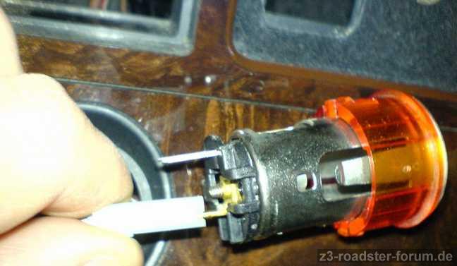

Also nach dem ich nun 2 Stunden an Mittelkonsole und am Radioschacht rumgebastelt habe, ist mir die Situation zumindest etwas klarer geworden.
Die "lose" Lampe war nicht von der Belüftungseinheit, sondern nur aus der Halterung vom Zigarettenanzünder gerutscht.
Von der scheinbar kaputten Birne ist habe ich nun endlich den Sockel identifiziert und komme dort auch einigermaßen gut, über die mittlerweile geöffnete Seitenverkleidung, dran. :arrow: Das Problem ist nur: Ich bekomme den Sockel nicht raus!!! :enraged: Ich habe es mit einer Zange versucht: Feste "nach vorne" rausziehen. Geht nicht. Nach oben, unten, links, rechts ruckeln. Auch nichts. Vielleicht kann mir ja jemand helfen. Ist ja jetzt nicht mehr allzu viel :wink:
Danke schon mal.
british-racing
Alter: 39
Beiträge: 9
Themen: 4
Bilder: 10
Registriert: 28.04.2007 15:25
Z3 roadster 1.9i (1999)
Re: Beleuchtung in der Mittelkonsole
Beitragvon Mr.V » 30.04.2007 23:29
Du meinst quasi das Pendant zu dem Zigarettenanzünder?! Ich hatte das Teil auch schon draußen, habe es fast nicht hineinbekommen, weil es richtig fies eingeklemmt ist.
Wie ich das Teil herausbekommen habe, weiß ich gar nicht mehr, die Halterung in der die Birne steckt, welche von der Seite den Sockel beleuchtet, hat mein Bruder mir schon vor Jahren abgebrochen. :mrgreen: :pssst: Nun ja, auf dem Foto erkennst du den orangen Ring, der beleuchtet wird. Dieser Sitz mit den Nasen in dem schwarzen Sockel drinnen. Der schwarze Sockel ist soweit ich mich recht entsinne von hinten verschraubt. :wink:
