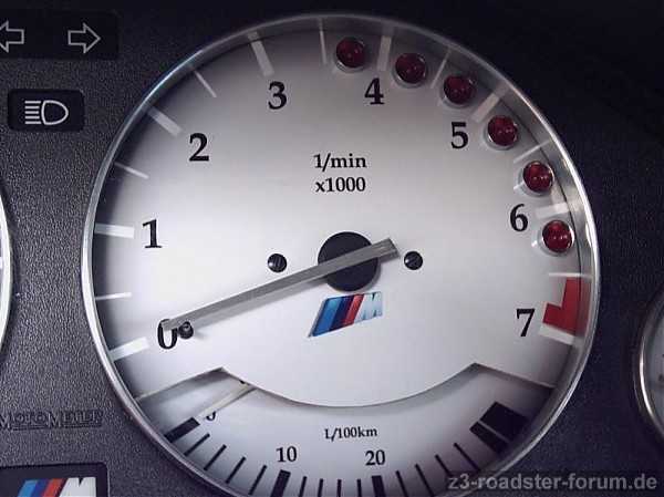

war im Winter öfter im E30-Forum unterwegs (Winterauto 318is-spassmobil), und bin dort auf eine interessante UND stylishe Alternative zum Thema Öltermperatur-integration ins Kombiinstrument (Tacho) gestossen, die damals aber leider nur die Wassertemperatur ausgespuckt hat. Jetzt geht das mit der Öltermperatur!
Es handelt sich um LEDs im Drehzahlmesser, die temperaturabhängig stück für stück ausgehen. D.h., ist das öl/Motor kalt, sind alle an. Je wärmer das öl wird, desto mehr leds gehen schrittweise aus. Sind alles aus, Motor warm :) Ich häng euch mal ein Bild an.
Idealerweise sind die LEDs so wie im M3 platziert, dass bei kaltem Motor die LED-Reihe bei Drezhahl 3000 losgeht, das ist dann das Drehlimit bei kaltem motor.

ich bin der der die anzeige im E30 verbaut hat und mit nem kollegen zusammen das ding so gebaut hat das es schön über öltemp funktioniert, was natürlich viel besser und sinnvoller is als über wassertemp...
wie sie funktioniert wurde ja schon erklärt...
zum preis, der bausatz mit fertig gelöteter platine, LEDs und kabel kostet 39euro + Versand...
was dann noch benötigt wird ist ein Öltempfühler...
kabel zum tempfühler, + und - an die platine... löcher für die LED fassungen in die scheibe des drehzahlmessers, kabel an platine und LEDs... und fertig wären wir...
zu meiner schande muß ich gestehen das der verkauf und versand noch ein kleinwenig dauert.... wir sind noch dabei die ersten fertig zu stellen....
aber vorab könnt ihr gerne bestellungen (unverbindlich) an mich senden..
ich denk mal über mein profil hier einfach email schicken und gut is....
sobald dann die fertig sind geb ich bescheid und dann kann man den rest machen...
MfG Stefan-E30

Würde aber gerne wissen wollen, wo die Öltemperatur dann gemessen wird, am gesonderten neuen Stab oder über die neue Ölablassschraube?

so wie ich das verstanden hab, ist das dir überlassen weil du dir ja deinen Ölmesser selber besorgst...die leds sind ja temp-gesteuert soweit ich verstanden habe. Das würde heissen, dass dir die LEDs die Temperatur übermitteln und anzeigen, welche du per messung überträgst.

Naja von der ölablass schraube halt ich nich viel da da zu viel fahrtwind entlang kommt....
ich hab meine an den ölfilter gebaut... im sockel war genug platz um ein gewinde rein zu machen und ich find der sitzt da richtig gut...
mann sollte schon an nem guten punkt die temp messen da die steuerung auf die einzelnen grad zahlen programmiert sind.....
aufwand.. naja es kommt drauf an wie gut man basteln kann...
ich find das schwerste is die LEDs schon zu platzieren.. also das die löcher nich schief sind.....
aber sonst, also ich würd sagen so 2 stunden wenn man alles sauber und gründlich macht....
