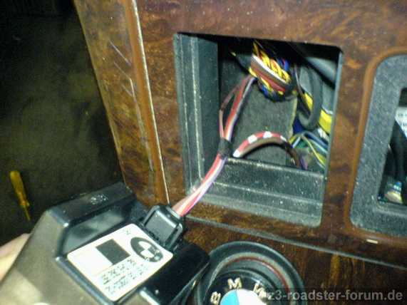

Wie schon richtig bemerkt, kannst du den BC herausdrücken. :thumpsup: Das Kbel kannst du einfach abziehen, anbei ein Bild. Würde dir empfehlen die Batterie vorher abzuklemmen, da die Birnchen in der Mittelkonsole schnell mal einen Schlag bekommen. :?
Anbei ein Bild:

Mein BC sieht zwar ähnlich aus, aber die kabel sind anders drin...ich weis nicht.....ich mach mal später n bild, hoffe krieg das teil raus :|
und auch alles wieder rein :)(

Sorry... :oops:
Habe ja nur eine Uhr, die Verbindung sollte aber auch nur ein Stecker sein. :wink:
