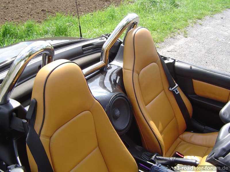

hi, ich weis alter threat aber bevor ich nen neuen aufmache..
und zwar hab ich auch das prob das meine gurtführungen gebrochen sind,
so da mein wagen demnächst eh ein bisschen steht das Hydroaggregat und Streuergerät weggeschickt wird hab ich mir gedacht kann ich auch gleich die sitze in angriff nehmen.
So kann mir einer sagen ob es einfach ist die führungen bei mir zu tauschen oder wirds eher ne langwierige angelegenheit bzw kann mir jemand kurz den ablauf erklären ? hier das sind meine sitze :
[ externes Bild ]
schonmal vielen dank

sitz ganz nach vorne fahren, dann kannst hinten den "verschluss" öffnen und das komplette polster nach oben abziehn und in ruhe die spange wechseln.
geht recht eng zu, aber ist machbar - wenn dir der platz nicht reicht, musst den sitz halt ausbauen....

hab ich gemacht und muss sagen ist ne echt doofe arbeit und fummelei ! Aber im großen und ganzen musst du halt sitz ausbauen und den bezug abnehmen (und zwar ganz inkl. aller doofen aufzubiegenden und anschließend wieder zuzubiegenden metallringen welche den bezug halten).
Die Montage der neuen Spange ist mit abstand das leichteste an der prozedur !
Viel Spaß !

hmm muss man ihn wirklich ausbauen :( Godlike meinte ja könnte auch so gehen ...

also ich hab sportsitze du ja anscheinend nicht insofern versuchs besser erstmal auf seine art (hat denke ich doch ein bisschen mehr Erfahrung als ich !
Aber bei meinen gings definitiv nur bei ausgebauten sitz !
