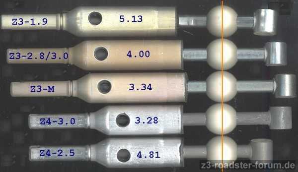

Hai!
1. Ja
2. sind im Knauf - gaaanz unten an der Öffnung
3 . nein
Guckst Du unten auf das Bild, dann wird auch klar, weshalb man zum draufdrücken soviel Kraft benötigt (die Nut im Knauf muß erst einmal über die relativ steil ansteigende Sperre gedrückt werden, bis sie einrasten kann).
