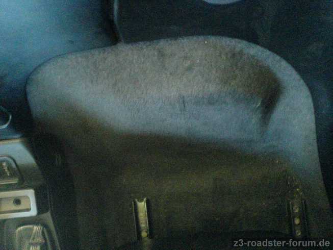

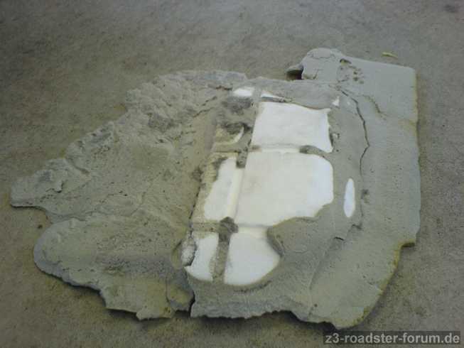

Hallo zusammen!
Habe es heute auch getan, auf beiden Seiten. :mrgreen: :2thumpsup:
Die Sitze habe ich dazu nicht ausgebaut. Musste lediglich meine Überrollbügel, das große Ablagefach und die hinteren Abdeckungen lösen, in denen auch die Gurtrollen ihren Platz finden.

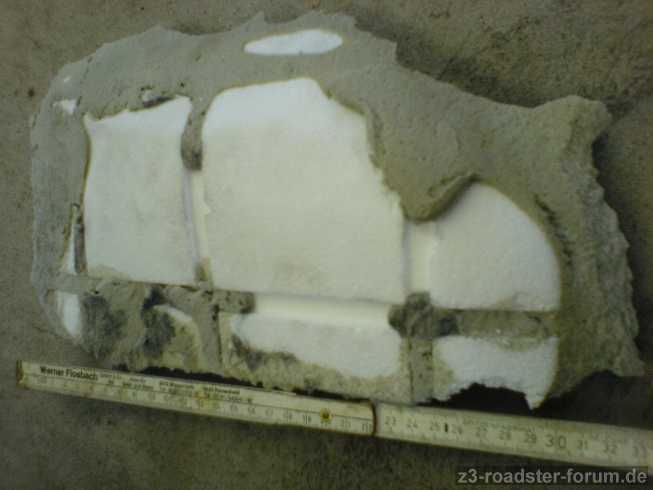

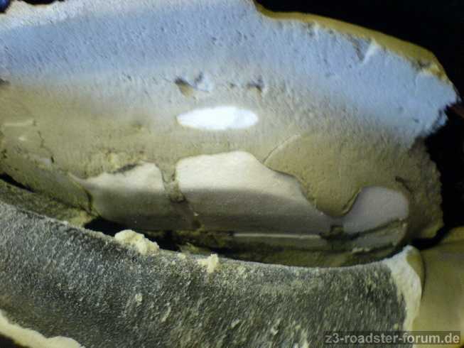

Der Teppcih ist oben mit einem "Tannenbaum" befestigt (Halterungen, welche auch Kofferraumverkleidung festhalten). Diese galt es abzuziehen und den Teppich konnte man nun unter den Verkleidungsteilen hervorziehen. :2thumpsup: Der Styroporkeil ist quasi nur auf Nackhöhe, der Rest ist Schaumstoff. Diesen habe ich auf der Fahrerseite auch ein wenig heruasgenommen, so dass man ganze 4-5 cm gewinnt, wirklich viel im Zetti. :mrgreen: :2thumpsup:
Auf der Beifahrerseite ist ja bekanntlich der Zugang zur Benzinpumpe. Hier ist auch ein Massekabel mit einer dicken Schraube befestigt, so dass hier das Entfernen des Keils nur eine leichte Besserung bringt. Bei mir ist es besonders wegen des Fußraumsubs interessant, da hier jeder zusätzliche cm zählt. Den Keil von dem SChaumstoff abzubekommen ist eine undankbare Aufgabe, habe ihn mehr oder weniger einfach abgezogen.
Fazit: Zeitaufwand war ca. 1 h, allerdings ist das Ergebnis überwältigend gut. Natürlich hat man noch die Auswölbung des Teppichs, welche sich aber eindrücken lässt. :wink: Bin überrascht, wie ich mich als Fahrer nun in meinen Sitz legen kann. :shock: :lol: :lol: :2thumpsup:
Da ich wie geplant meine Rettungsjacke dort verstauen möchte, ist der gewonne Stauraum ein super Plätzchen für mein Vorhaben. :2thumpsup: Hier noch ein paar Bilder! :2thumpsup:
Schönen GruZZZ
Keil von oben gesehen
ausgebauter Keil
ausgebauter Keil, sieht aus wie Zement, ist aber Schaumstoff :D davon habe ich auch etwas herausgenommen.
Das Bild zeigt den Platzgewinn, wenn es auch nur ein paar cm sind. :)

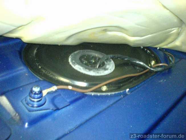

habe zum Thema eine indirekte Frage:
Kann mir jemand sagen wie die Schraube des Massekabels auf der Beifahrerseite montiert ist. Kann die lose sein und klappern? Bei mir scheppert es nämlich, wenn ich dort gegen das Polster klopfe. Vielleicht hat einer von euch ein Foto von der Beifahrerseite ohne/ mit losem Teppich?
Danke!
Daniel

Boemi hat geschrieben:Vielleicht hat einer von euch ein Foto von der Beifahrerseite ohne/ mit losem Teppich?
Hallo Daniel!
Schau mal hier:
[ externes Bild ]
Ich halte es für unwahrscheinlich, vielleicht sind es eher die Kabel zwischen Teppich und Blech?! :roll:
