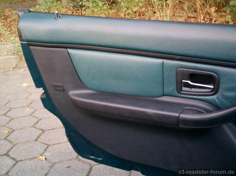

Re: Z3 Sitze unterschiedlich?

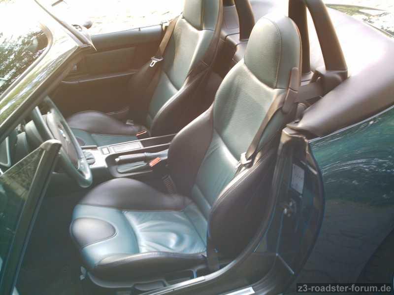

guckst Du hier bei meinem Zetti:
Airbag

Sportsitze
[ externes Bild ]
