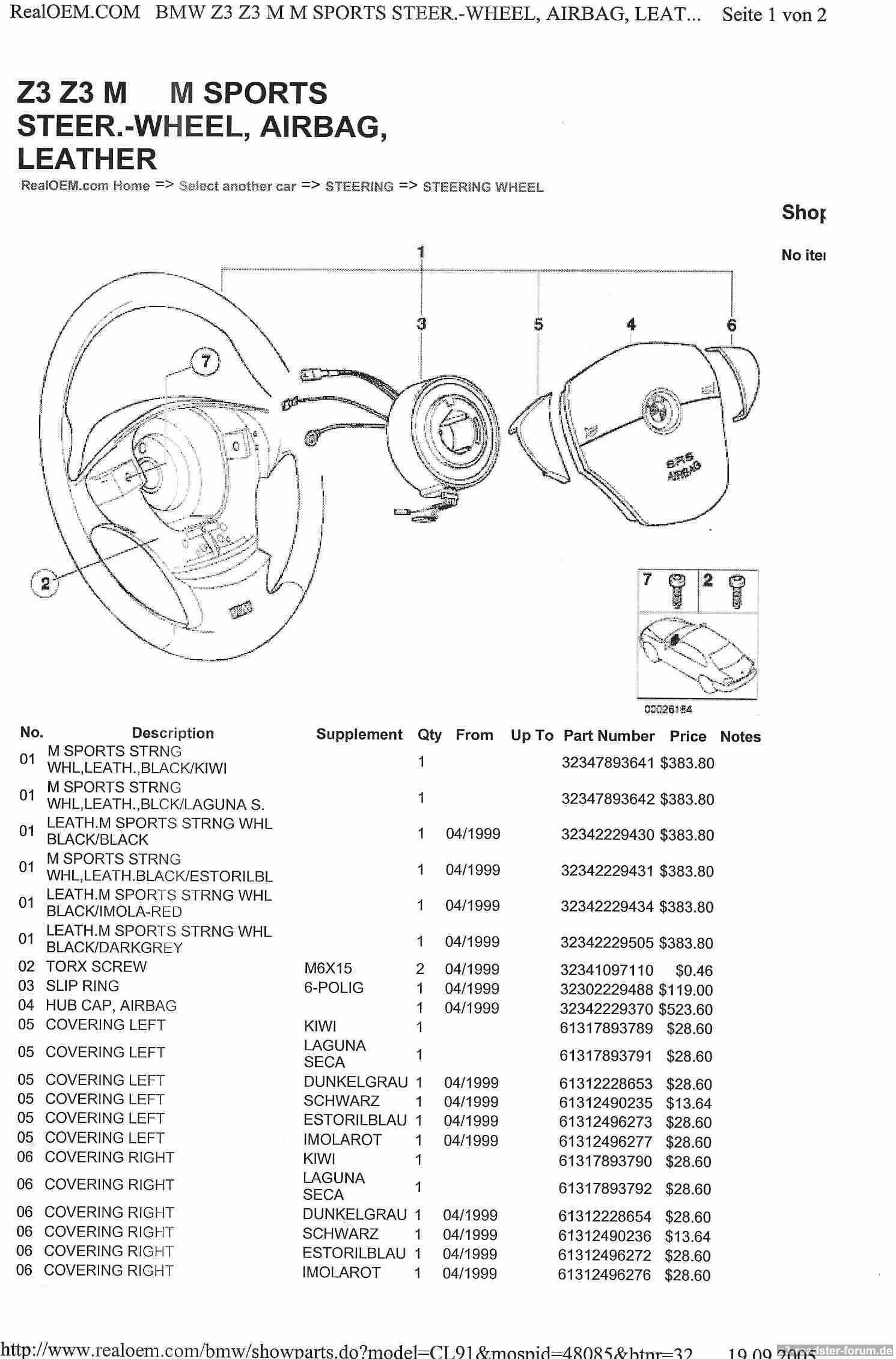

N'Abend,
weiß jemand von Euch, wie die beiden kleinen Blenden links und rechts vom M-Lenkrad montiert sind?
Ich möchte sie gegen hellere ersetzen, passend zur nun chrommatten Mittelkonsole.
Vielen Dank an alle antwortenden 'Wissende', im voraus. :wink:
Jochen

Hallo Jochen,
zuerst solltest du die Fahrzeugbatterie abklemmen und ca. 10 min. warten. Danach musst du den Airbag, der auf der Rückseite mit 2 Toaxschrauben befestigt ist, abschrauben. Jetzt liegen die Pads frei und kannst sie austauschen.

Werner hat das schon sehr gut beschrieben. Der Airbag muss übrigens nicht komplett raus, sondern es reicht, wenn die Schrauben ein wenig gelöst werden und der Airbag so Spiel bekommt.
Ich habe genau diese Aktion hinter mir - auch mit Pads, die zur mattchromen Mittelkonsole passen. Das einzige Problem ist eigentlich, dass es die Pads in dieser Farbe nicht bei BMW gibt. Ich habe damals schwarze Pads gekauft und zum Lackierer gegeben.

Hallo Erwin,
die Pad`s gab es in folgenden Farben:
-kiwi
-laguna
-seca
-dunkelgrau
-scharz
-estorielblau
-imolarot
Die farbigen Modelle kosteten so ca. 60,00 Dollar.
Es bliebe also für dich nur der Ausweg, sie dir verchromen zu lassen. Dies dürfte bei jedem guten Lackierer möglich sein, zumal die Oberfläche der Pad`s nicht ganz glatt ist und man genügend Haftung hätte.
