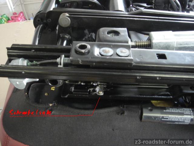

Ja, das Gestell der Sitze ist so das schlechteste was :bmw: je hergestellt hat.
hier die dauerlösung zu den Plastikteilen ; rechs und links ins gestell eine Schraube befestigen und festziehen.
(wurde von der :bmw: Werkstatt selbst hergestellt indem sie das Leder entfernten - also keine Angst vor nicht korrekter reparatur - die Sitze sind nur unbefestigt montiert worden weil man so den Sitz besser vom Gestell entfernen kann.)

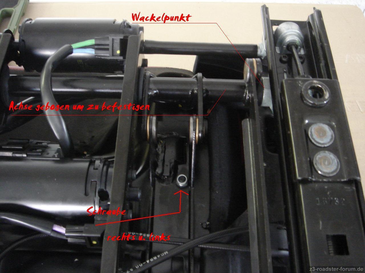

Zu dem 4. Wackelpunkt (1=Gummis in der Schiene -kostem jetzt statt 50cent 5€ !!!!! 2=Clips 3=Rückenlehne oder halt dieses 4.Problem?)
In der vorderen "Querstrebe" ist spiel
Lösung von :bmw: die Stange leicht verbiegen - siehe Bilder
hofentlich ist das jetzt alles - das Wackeln bekommt man nie ganz weg
Werde mich mal um ein Alternativgestell umsehen
Wenn jemand da weiter weiss was so hineinpasst wäre für unsere Zettis so das beste was ihnen passieren könnte..................
